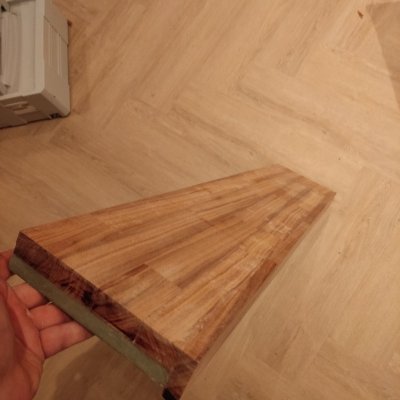

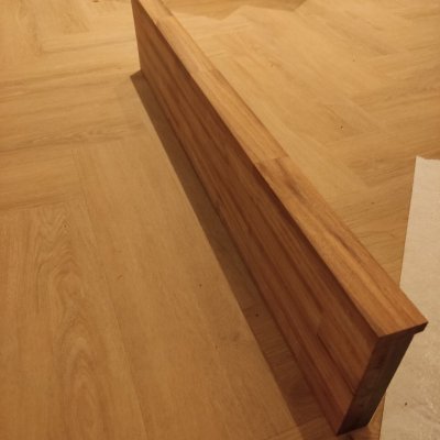

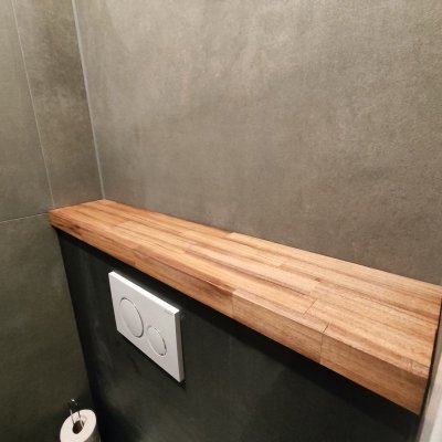

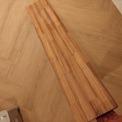

Ik heb uiteindelijk latjes van +- 24mm gezaagd en dat op een dikke (18mm) plaat van groen MDF verlijmd. De latjes die aan de voorzijde zitten waren ook 24mm, maar dat vond ik de lomp. Uiteindelijk na verlijmen hier nog een mm of 10 vanaf gehaald met de invalzaag. De korte zijkant heeft wat warmloopspoortjes van de zaag, niet zo erg... komt tegen de muur.
Dat groene MDF had ik nog liggen in een redelijk handig formaat, zit geen heel diepe reden achter.
Ik heb eerst de houtjes haaks geschaafd en daarna kops verlijmd. Met vuren werkt dit prima, maar dit hout is zo dicht en spiegelglad na het verzagen dat het ellendig kops lijmt. Met korrel 60 licht opschuren hielp wel wat, maar het bleef behelpen, ook omdat de temperaturen in mijn schuur echt laag liggen (lijm droogt niet heel lekker).
De lange zijde die aan de gebruikerskant komt ga ik nog even met een 45-graden freesje nalopen. Daarna de boel netjes schuren en in de osmo.
