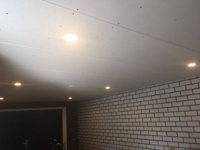

@Rene: ten tijde van jouw reactie was ik al begonnen met de voorbereidingen (bestellen), dus ik heb jou advies niet meer meegenomen in mijn ontwerp. Toch bedankt hiervoor! Overigens is mijn garage droog genoeg (ook 's winters) zodat ik er vertrouwen in heb dat deze platen zullen voldoen. Enja, ik heb ook niet veel keus meer :)
Inmiddels zitten de platen tegen het plafond en zitten de spots erin. Die gaan er nog uit met het latexen, maar dan heb ik tenminste fatsoenlijk licht in mijn garage. Nu moeten alle schroefgaten geplamuurd (met knauf renoband, welke me door mijn lokale bouwmarkt werd geadviseerd, en welke na een test goed lijkt te voldoen) en geschuurd worden, en de naden gekit. Dan voorstrijken en texen, en dan kan ik verder met de vloer :)
Overigens heb ik behoorlijk zitten schelden op mijn ecotools brad tacker. Hij begon op ongeveer de helft af en toe vast te lopen, waarbij de slagpin iets krom boog. Door de kromme slagpin liep hij steeds vaker vast, waarna ik tegen het einde van het plafond soms nog maar 5 á 10 brads kon schieten voordat ik de kop er weer af kon halen.. gelukkig gaat dat eenvoudig.
Houtie
15 sep 2014
23
Hallo Juul, plafond ziet er keurig uit. Vraagje wordt het ook een werkplaats en ben je dan niet bang voor te weinig lichtopbrengst bij gebruik van spots? Gr. Rene
