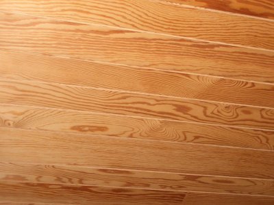

IMGP5572.jpgBeste Wimpie ,
ik heb in ons huis in de living , slaapkamers en hall de plafonds uitgevoerd in 10 mm pools multiplex .
De platen zijn verzaagd in stroken van 3 verschillende breedten :14 - 10 - 8 cm ongeveer en willekeurig gemengd geplaatst .
De stroken hebben een tand en groef in de lengte richting en zijn in het "gootje" met messing nageltjes nagenoeg onzichtbaar bevestigd
op een regelwerk .
De stroken zijn aan de zichtkant fijn geschuurd en hebben geen verdere afwerking gehad .
Bijgaand en foto ter illustratie .
Groeten
Drever

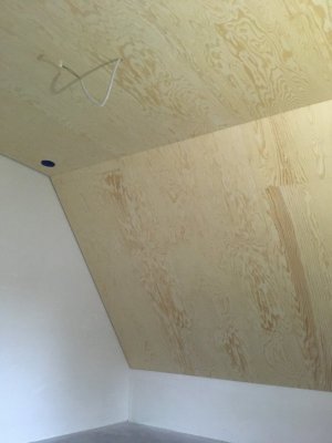

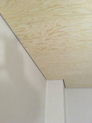

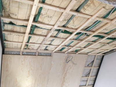

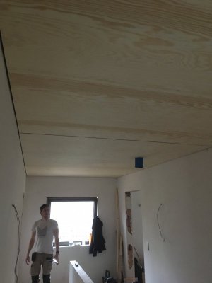

wimpie
29 sep 2015
340
134

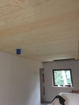

klus is achter de rug, bedankt voor de feedback,
hier mijn feedback, mss heeft iemand hier in de toekomst nog iets aan :)
platen zijn multiplex grenen van 12 mm
dubbel roosterwerk met geschaafde latten van 22x45
dubbel roosterwerk (om 40cm) om de planken in de richting van de kepers te kunnen plaatsen en oneffenheden uit te vullen
rand latten in het zwart gespoten zodat we met de platen 1cm van de muur konden blijven. Hierdoor moeten we geen moluur of afwerkingslat plaatsen
in de gang (6,5m) hebben we in het midden ook nog een uitzettingsvoeg gelaten van 1cm
platen worden afgewerkt met rubio monocoat
de lichte platen (pools grenen) in combinatie met lichte muren en grijze gepolierde beton geeft een toffe afwerking voor slaapkamers

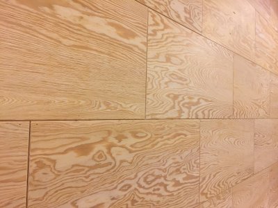

wimpie
29 sep 2015
340
134
Hey Robin,
platen van 250x120, gewoon koud tegen elkaar zonder tand en groef. Sluiten mooi aan, kleine oneffenheden of imperfecties vallen niet op.
aan rechte muren hebben we 2 cm spatie gelaten (oneffenheden in muren spelen dan geen rol, Zichtbare latten van onderstructuur zwart gespoten, tegen schuine wand de platen in verstek gezet. Evt kan je lijm (bv soudal fix all high tack) op onderstructuur aanbrengen dan komen de platen nooit meer los (zie ook
brads om de 25-30cm? Zorg voor een goeie tacker zodat je geen afdruk hebt van de neus
Zou aanraden om een platenlift te huren voor deze afmetingen van platen. Kan je rustig positioneren
groeten
Wim

Erg mooi geworden! Sluiten de platen na een aantal jaren nog steeds mooi op elkaar aan? Ik overweeg dit ook te gaan doen met berkenmultiplex en neigde er in eerste instantie naar om biscuits in de randen te zetten. Maar als ik dit zie lijkt het niet nodig.
