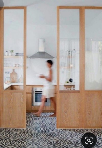

Ik heb de vraag gehad om 2 plafondhoge deuren te maken met glas in verwerkt & pivoterende scharnieren.
Stijl zoals op onderstaande foto!
Liefst zou ik geen deurlijst maken maar een scharnierpomp die zijn nulpunt terug zoekt en eventueel een magneet in de muur verwerken.
Argenta heeft dit allemaal in hun gamma.
Nu zit ik met het idee om volledig het frame in alu te maken en dan te bekleden met Berkenmultiplex van 6 of 9mm.
De tussenruimtes zou ik isolatie insteken.
Is dit iets wat haalbaar is of iemand ervaring hiermee?
