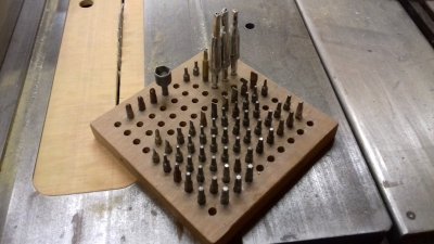

Nee hoor, je bent zeker niet de enige :D
Heb deze een aantal jaar terug vlug even gemaakt omdat ik gek werd van alle bitjes door elkaar in één grote bak. Half uurtje werk, maar nog steeds veel genot van.

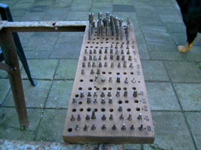

Idem, hij is nu alleen leeg omdat we net verhuisd zijn naar een tijdelijk onderkomen #vrijebouwsector. ik heb er dus 7mm magneetjes in geduwd met een dotje lijm. werkt geweldig als je niet wilt dat de bitjes er uit donderen als je de werkbank naar binnen/buiten rijdt.

Heb zelf en 6 mm gebruikt en toen een omgekeerd bitje in de boorstandaard gebruikt om het gat groter te maken. Maar ik 7,12 mm digitaal dus met enkel een 7mm boor zou het ook moeten lukken
tijdje geen internet gehad , maar bedankt voor je tip

Staat ook erg netjes maar het zou mijn voorkeur niet hebben dat die scherpe punten naar mij wijzen.
Maar dat zal wel iets met mijn handigheid te doen hebben.
