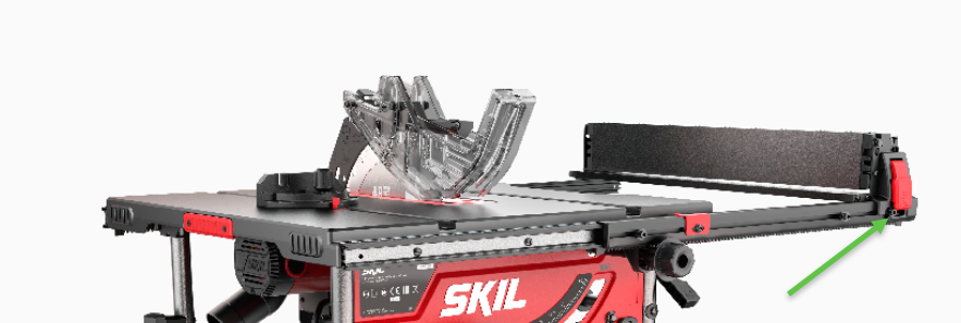

Hoi,
Ik heb een nieuwe zaagtafel, de Skil 1340 AA. Bij het zagen van plaatmateriaaal langs de geleider, gaat het hout de laatste paar cm klem zitten tussen het zaagblad en de geleider. Ik heb deze al iets "scheef" gezet, maar het probleem blijft zich voordoen. Waar kan ik nog meer naar kijken (uitlijning zaagblad)?

Hi Birrel,
De eerste test die je kunt doen: schuif de langsgeleider helemaal tegen het zaagblad. Raakt deze dan zowel vooraan als achteraan tegelijkertijd de tanden van het zaagblad?
Als het aan de voorkant een fractie eerder is: goed.
Als het aan de achterkant (een fractie) eerder is: fout.
Zo te zien, kan de je langsgeleider eenvoudig verstellen door de schroefjes die in de links/rechts schuivende steunen zitten.

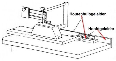

Ik mis bij dit soort machines ook altijd een hulpgeleider. Zelfs op een bouwzaag zit het ook voor het terugkomen van hout
Door de hulpgeleider zover terug te stellen , dat zodra het hout/plaat doorgezaagd is voorkom je dat het hout/plaat klem komt te zitten voorkom je ook terugslag.
m.vrgr. Jan
