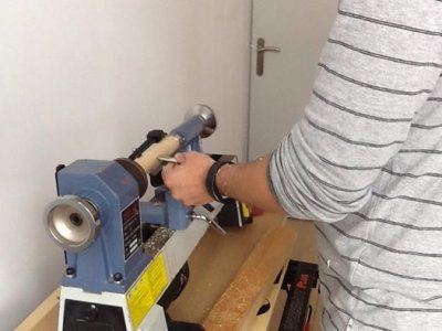

Vandaag even tijd gemaakt om hem te testen, en op zijn plek te zetten.
moest er nog even een workmate voor halen ( nog niet de ruimte om hem vast op te stellen dus dan was dit het gemakkelijkst.
het is een hbm wood lathe mc1018 met verlengstuk geworden.

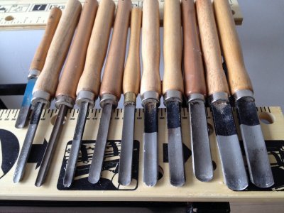

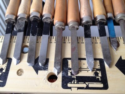

30 tal beitels en gutsen ( op een blok vuren wat getest, maar denk dat ze bijna allemaal geslepen moeten worden.
Dus op naar de volgende aanschaf :D
heb net even over het forum heen gekeken en kom er op dat de goedkope beitels bij het draaien relatief snel bot worden en dus een slijpmachine het handigste is. Witte slijpsteen liefst 40mm ( nog iets om op te letten? )

Gefeliciteerd. Een mooi begin. Neem nu een wijs besluit en schaf niets aan. Aan de stand van de beitel en je houding zie ik dat je aan het schrapen bent. Dat kan maar heeft zo zijn beperkingen. Leer ergens snijdend te draaien. Dat is de basis om je zelf te ontwikkelen. Want dat ishoutdraaien: meters maken. Kijk op www.houtdraaien.com en zoek onder afdelingen een houtdraaien bij je in de buurt. Kijk over de schouder mee en ontwikkel je qua techniek en aanschaf in deze boeiende hobby. Dit proces leert je ook welke aanschaffingen je nodig hebt. Terug naar het draaien. De basis van snijdend draaien. Het midden van de beitel noem ik 12 uur. Rechts daarvan is 13 uur. De achterzijde heeft een afgeplat deel, dat is de vouw.
Leg die vouw op 12 uur tegen het hout en kantel de beitel 13 uur. Wanneer de beitel hout afneemt beweegje de beitel gelijkmatig voort.
Heb je de slag te pakken, dan ben je bezig met snijdend draaien. Veel succes uiteraard. Kijk ook eens op de filmpjes van www.holzwerken.de waar Martin Adomat de juiste techniek laat zien.

Thanx voor de linkjes. Foto is genomen in de eerste 5 minuten van voor het eerst houtdraaien, zonder enige uitleg. Dus zou een wonder zijn als het allemaal in 1 keer goed zou zijn.
heb onder verschillende hoeken de beitels ( paar varianten beitels/gutsen) tegen het hout gehouden. En onder deze hoek leek het het vlotste te snijden ( was een balk rond aan het maken) heb eerlijk gezegd ook nog geen idee hoe hoog de steun moet staan tenopzichte van het werkstuk. Maar dat kom ik vast nog wel te weten. Kan nu iig na het lezen en kijken het zelf proberen. En dat onthoud een stuk makkelijker.
blijft dat ik het gevoel heb dat veel van de beitels niet lekker scherp zijn verbrande punten, braam randen , en botte vlakken.
Denk dat ze stukken beter kunnen. Maar kan goed dat ik onterecht loop te zeuren :D

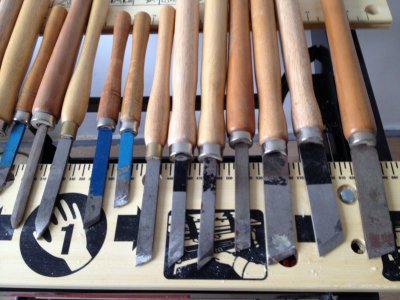

Dit zijn de beitels die ik er bij gekregen had.
Heb nu een balkje vuren weg gedraaid, maar moet verdomd veel moeite doen om een beetje een glad resultaat te krijgen.
Heb ook het gevoel dat ik bij veel filmpjes gutsen zie die stukken ronder zijn als wat ik voor mij heb liggen.
Zit hier iets bij wat voor een beginner te gebruiken is? Of is het een leuke stapel om aan de kant te leggen, en pas na het leren draaien er weer bij te pakken?
Dan zal je wel gemerkt hebben dat ie (zelfs zonder bedverlenging) nauwelijks op die workmate past ;-)
Dure ook hoor... een slijpmachine mag in geen enkele houtdraaiwerkplaats ontbreken.
Bij voorkeur een 'langzaam' draaiende (ca. 1500 toeren); die zijn echter een stuk duurder dan de standaardmachines, die ca 3000 toeren maken. Ook daar kun je prima mee slijpen, maar je verbrandt je beitels eerder en je moet het dus voorzichtiger doen.
