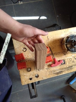

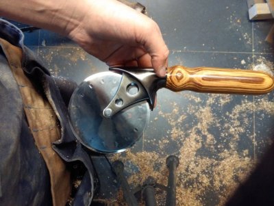

IMG_20160401_132343[1].jpgik heb een stuk zebrano genomen en een stuk op af getekend .

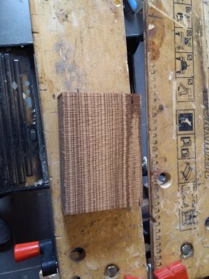

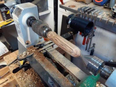

IMG_20160401_133957[1].jpgdan heb ik het stuk gezaagd .En dan rond gedraaid .

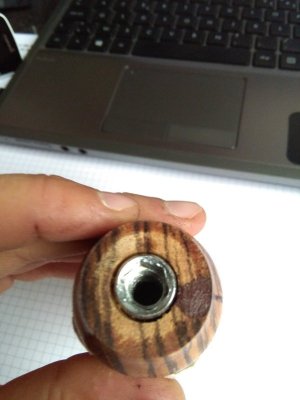

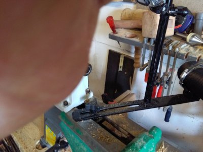

IMG_20160401_190531[1].jpgen een insert in geschroefd .

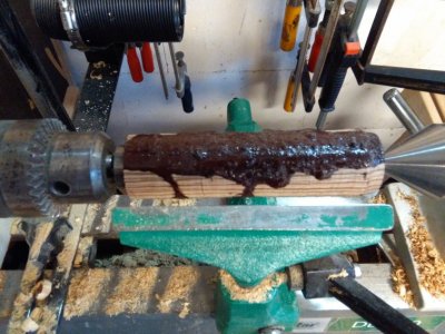

IMG_20160401_173429[1].jpger zat een barst in het hout en ik heb het opgevuld met gekleurde epoxy .
een vorm aan gedraaid .

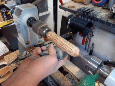

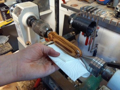

IMG_20160401_174816[1].jpgschuren van 120 tot 1000
en insmeren met olie .

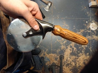

IMG_20160401_181744[1].jpgin elkaar schroeven en klaar

Dat is een mooi handvat geworden Guillaume!
Kwam die barst door het inbrengen van de insert?
Mooi hecht gedraaid Guiliaume, het is ook mooi getekend hout.

Inderdaad, dat is een mooi handvat geworden. En een sjieke snijder.
Heb je die los gekocht of was het er een met een plastic handvat?

Leuk idee maar die scheur vind ik minder mooi opgelost. Misschien had ik zelf een ander stuk hout gepakt of echt een contrasterende kleur epoxy gebruikt.
het was een van de enige mooi hardhouten stukken die ik heb en het was een reststuk

Hoi Guillaume, mooi gemaakt die pizzasnijder en ook het filmpje, zeg waar heb je die epoxy gehaald en wil je me ook vertellen hoeveel het koste ? Ik zoek namelijk ook zo iets om scheuren en barsten op te vullen. Gr Stefke
Stefke 55
ik zal het eens moeten vragen aan mijn pa .
grt Guillaume
12.915
3.772
Ik gebruik z-poxy en heb kleurstof hierbij. De kleurstof is van van loon. Kleurstof koop ik bij een vliegvis winkel. De epoxy heeft hij ook. Modelbouwwinkels hebben ook vaak z-poxy. Ik gebruik de 5 minuten versie. Als iemand het web adres wil hoor ik het wel.
