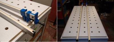

Ik heb 2 van deze lijmklemmen maar ze zijn in het gebruik aan de slappe kant.
Dus maar even het pimpen volgens de methode van Paul Sellers.
Clamp Retrofit | Paul Sellers
https://www.youtube.com/watch?v=AyKiGmRq3wY
De klemmen en het draadeind licht geveild zoals Paul Sellers het voordoet.
Lange vuren lat op maat 17,4 x 25 mm gezaagd en daarna in 2 lengtes van 1168 mm.
Daarna de houten latten in de klemmen geramd want dit ging niet echt gemakkelijk.
Of de klemmen waren niet overal aan de maat of het hout niet mooi recht.
Ik heb op het einde er geen centerpunt ingeslagen omdat mijn latten er echt vast in zitten.
Ook het eind dopje dat erin zat heb ik weer terug geplaatst en alles licht ingewreven met bijenwas.
Ook heb ik op de klemmen nog geen stukje triplex geplakt, als ik dat later nodig vind doe ik dat alsnog.
Ze voelen inderdaad véél steviger aan en de klemmen gaan soepeler, nu nog even in de praktijk testen.

Ik had deze klemmen voor de update al in de praktijk getest zie dit topic op pagina 3.
https://www.woodworking.nl/showthre...mijn-MFTC-(ontwerp-BenchWorks)&highlight=MFTC
Maar toen vond ik ze wat aan de slappe kant vandaar mijn update.
Het kan nog wel even duren voordat ik weer een klusje heb waar ik deze ge-update klemmen in moet/ga gebruiken.

Die klemmen van Paul Sellers zijn denk ik 60 cm waarvan ik denk dat het rendement veel beter is dan met klemmen van 120 cm.
Maar ik heb ze tot nu toe alleen maar gebruikt om plaatmateriaal tot ongeveer 100 cm met domino's te klemmen en dat ging wel goed.
Als je echt met dikker hout gaat werken denk ik dat deze klemmen daar niet geschikt voor zijn.
Maar ze kosten dan ook veel minder als bv. de veel beter klemmen van o.a. Bessey.
