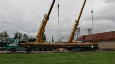

Ik was gisteravond bij een bijeenkomst van de Radius-afdeling 'De Gouwe Groep' in Waddinxveen. De locatie was Doornekamp.
Wat ik daar zag was werkelijk ongelooflijk. Er lagen 2 pilonen voor een fietsbrug over de A28 in Harderwijk. Deze waren elk uit een boomstam van azobé gedraaid.
De ruwe stammen waren iets van 24 ton per stuk waar 'slechts' 2x 13 ton van overbleef.
Hieronder een plaatje van het transport van het ruwe hout en een artistieke impressie van de fietsbrug.
