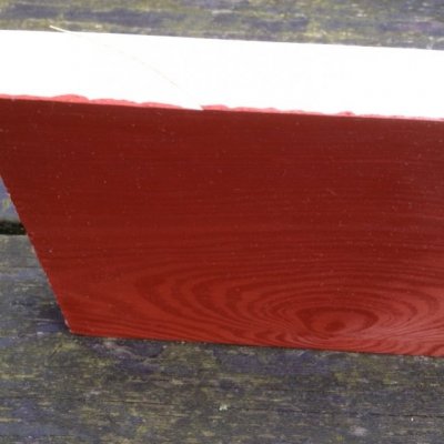

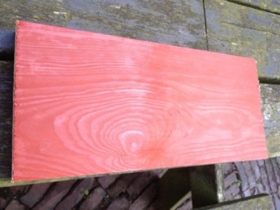

Ik heb er vanmiddag even een testje mee gedaan op een proefplankje. Alle spullen heb ik bij Verfmolen De Kat vandaan. Ik heb dit recept gebruikt met 4 delen Engels Rood. Voor het opbrengen heb ik het nog verdund met wat water. Ik moet zeggen: het smeert lekker, het verwerkt makkelijk.
Na het drogen heb ik een deel van het plankje ingesmeerd met bijenwas, een ander deel met gekookte lijnolie. De lijnolie geeft net even een wat mooiere glans, dus dat is wat ik uiteindelijk ook wil gaan gebruiken. Resultaten:
Ik weet in elk geval zeker dat ik m'n Anarkissie straks niet kwijt ga raken tussen al het hout :cool:
