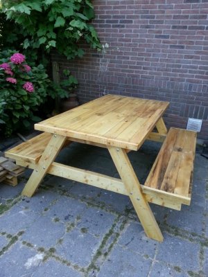

Picknick tafel
Bep
27 sep 2010
199
Gemaakt van gebruikte balken en pallet hout.
Het blad en zitting afgewerkt met epoxy hars en jachtlak.

Hoi Bep,
Ziet er mooi uit, mooie kleur van het hout! Enige puntje: ik had geschoord, zeker twee schoren vanuit de horizintale balk naar onderkant blad om wankelen tegen te gaan. Ervaring leert dat deze constructies zonder schoren na enige tijd wankel worden door het gewicht wat er op komt. Of zit er wel ergens stiekem een schoortje maar zie je dat niet op de foto?
Groet, Rob.
WR1944
in memoriam
Deze praktische tafel is mooi uitgevoerd, te meer dat er resthout in verwerkt is. Dat schoren kan ik volledig onderschrijven, voor je het weet komt er door enthousiast gebruik een beetje zijdelingse speling op. En dan gaat het van kwaad tot erger. Als je vanuit het midden van de steunen voor de zittingen balkjes laat lopen tot het midden onder het blad ben je een pijnpuntje kwijt. Verder zou ik aan de onderkant van de poten aan de scherpe kant een verticaal stukje zagen van 1 tot 2 cm. Bij het verplaatsen over ruwe grond voorkom je daarmee splinteren.

Bedankt voor alle tips.
Ik heb er over nagedacht om toch een stabiele tafel te krijgen zonder schoren.
Onder het tafelblad en zittingen zitten raamwerken. Zodat de tafel geen bewegingen kan maken.
Hij is hier door goed stabiel.
Groeten bep
WR1944
in memoriam
De beste test op stabiliteit is het met de hand heen en weer proberen te bewegen van de tafel. Als je dit probeert in alle richtingen en het voelt aan als een massief blok beton dan is je tafel stabiel. Als je maar het minste aan beweging voelt is het: back to the drawing board.
Maar intussen wens ik je veel genot in de buitenlucht toe. De tafel lijkt me stevig genoeg voor een fles witte wijn inclusief koeler.

mooie tafel hoor is het mogelijk voor de afmetingen en de dikte van de gebuikte onderdelen eens te melden
mvg sp3ts3r
