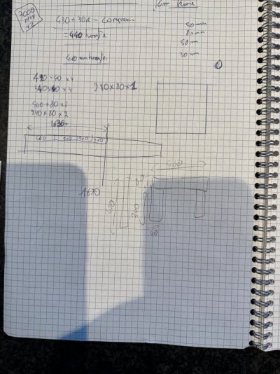

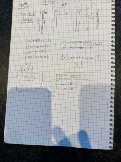

Hierbij wat meer details :

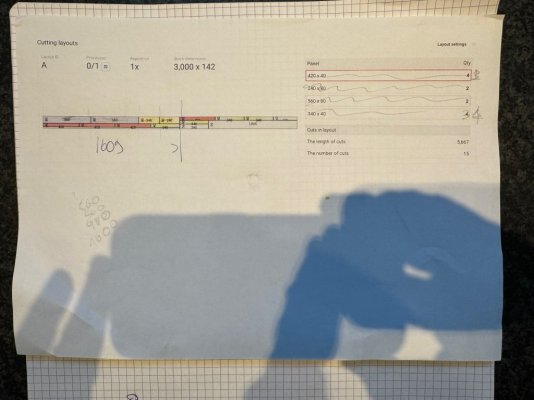

Het denk/plan proces (Ooit nog sketchup of fusion 360 geprobeert maar pen en papier bevalt me het beste)
verschillende itteraties, beetje afhankelijk van de prijs en hout beschikbaar bij de plaatselijke hout handelaar.
Uiteindelijk voor deze versie gekozen omdat deze het stevigste is en het minste werk is.
merantie hout, plank van 3000*142*20 kostte een 30 euro.
Cut list (via Cutlist Optimizer - optiCutter )

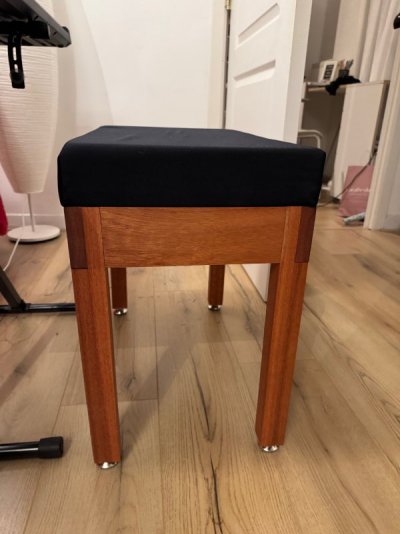

Domino verbindingen en lijm om alles aan elkaar te zetten .
Opgeschuurd tot 240 grit en dan behandeld met verrijkte lijnolie .

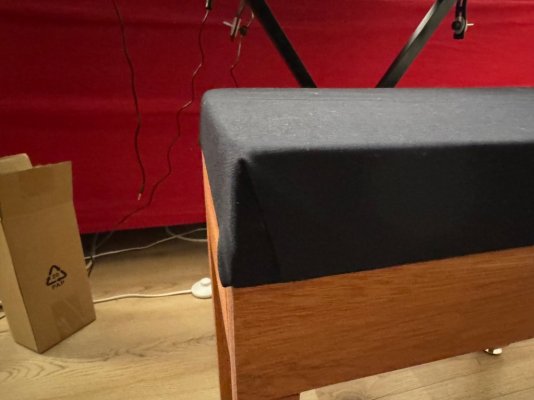

Schuimrubber kussen zit op een MDF plaat die iets kleiner is dan het kussen , stof erover gespannen en aan de onderkant vastgeniet.
MDF plaat met kleine L plaatjes vastgezet aan het onderstel.
Pootjes die ik nog van ergens had eronder gezet zodat je het mooi recht kan zetten gelijk waar en het makkelijk schuift.

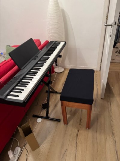

Resultaat :
Dit was nog het lastigste, je moet dat zodanig plooien dat het wat mooi valt en zit maar toch stevig is zonder al teveel plooien overal .
Ter plaatse:
    64 KB · Weergaven: 6
Waarderingen: Evert ! en DitchDeurne

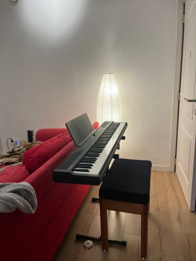

Leuk! Wanneer begin je aan het meubeltje voor het keyboard zelf? :) Dat kan nu niet achter blijven natuurlijk....
Waarderingen: k995
