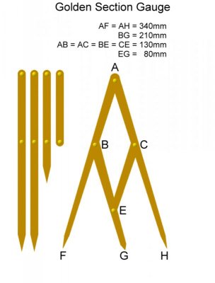

vanavond heb ik een mooie tekening gevonden in normale mensen maten, dat is deze:
je kan de passer maken van dunne latjes hardhout. let er wel op, let op, pas op : de maten hier gaan van scharnierpunt tot scharnierpunt. als je de latjes dus zaagt, hou daar dan rekening mee! ( uitroepteken en nog eens !).

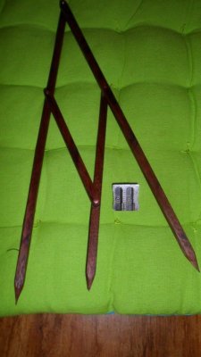

heb zelf stukje purperhart gebruikt, is allemaal doodsimpel. je zou nog helemaal los kunnen gaan op vormgeving of decoratie, maar ikzelf was vanavond niet in een decoratieve bui.
dan zietie dr zo uit:
sorry voor het vreselijk groene kussentje...
voor de verbindingen kan je natuurlijk patentbusjes of iets dergelijks gebruiken. je kan ook wat simpeler gewoon wat dikke electrakabel strippen en van dat rode koperspul klinknageltjes slaan. werkt denk ik veel beter. Het instrument dat je op de foto ziet is een oudhollands instrument, speciaal ontworpen voor het aanbrengen van punten op de oudhollandse Phi passer. toevallig heb ik nog een aantal stuks in voorraad en kan deze desgewenst leveren voor 30 euro, ex verzendkosten.
tot slot: werkt het?

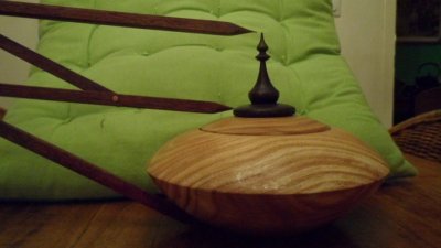

ja natuurlijk, dat zeg ik toch net! maar goed, ik heb juffrou Phi losgelaten op enige creaties. hieronder een potje van valse christusdoorn:
deze wordt door juffrouw Phi helemaal niet vals bevonden. ik zou natuurlijk graag ook een voorbeeld gegeven hebben van een geval van een foeilelijk "niet-Phi-potje". maar ja, dat soort potjes maak ik natuurlijk nooit...

Leuk onderwerp. Ook een handig hulpmiddel voor hoogte en oppervlakte verhouding. Je zou kunnen zeggen het valse christusdoorn potje "klopt". Maar voor een vorm die "klopt" is meer nodig. Kijk je bijvoorbeeld naar de contouren (de gebogen holle en bolle lijnen - concaaf en convex -) dan zie je dat de lijnen geen vloeiend harmonisch beeld vormen. B.V. de bovenste bolling van het potje loopt niet door in het deksel en de aanzet van het pinakel (zwarte greep) heeft een andere bewegingslijn dan het potje. Zo Bijtel al schreef: er zijn meer wegen die naar Rome leiden. Of al naar onze ouwe lui aan de Nijl. Of de tempelbouw van Salomo. Of de Dom van Keulen of de Sacra Familia van Gaudi in Barcelona. Juist allemaal gebaseerd op de zgn. sacrale geometrie: de leer der verhoudingen die in de oudheid al werd gebruikt om te komen tot harmonie in een gebouw EN zijn ornamenten.

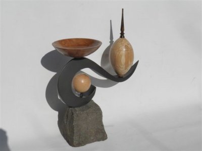

Voor een draaiwerkontwerp voor een Duitse expositie in 2011 gebruikte ik daaruit het "visblaasmotief".
Als object uitgekozen en geplaatst in het boek "Faszination Drechseln 2".
De piramidebouwers gebruikten een passer en een lineaal. Middels cirkels (bol) trokken ze op en om de bol andere cirkels en kwamen zo tot gelijkblijvende verhoudingen voor b.v. oppervlakte, hoogte en dakconstructies als gewelven.
De cirkel (bol) heb ik als uitgangspunt genomen en rond die cirkel draaide ik het de passer het visblaasmotief (vaas). Het schaaltje is de helft van het vaasje. Ik plaatste dit op een golf met granieten voet om aan te geven, dat deze techniek nog steeds over de wereld "rolt".

Hier nog even het plaatje - geen geweldige foto.
