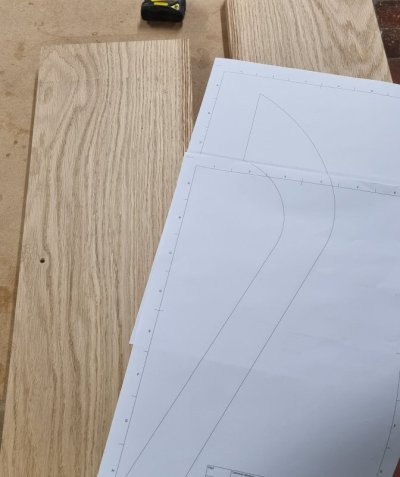

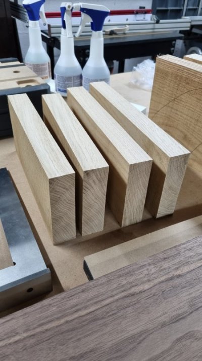

Hout geselecteerd en ruw opgedeeld

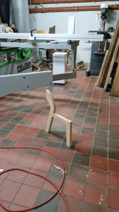

Stoeltje uitgetekend en achterste poten op 1:1 afgedrukt

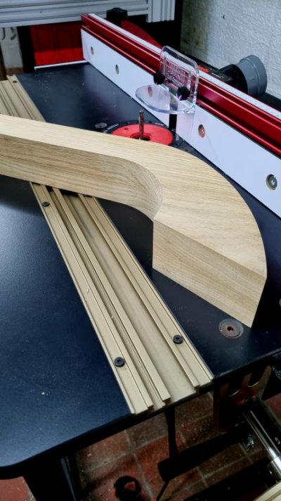

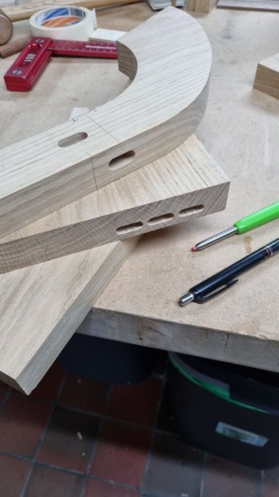

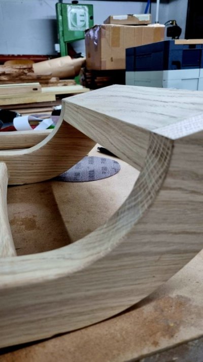

Poten uitgezaagd, gevormd

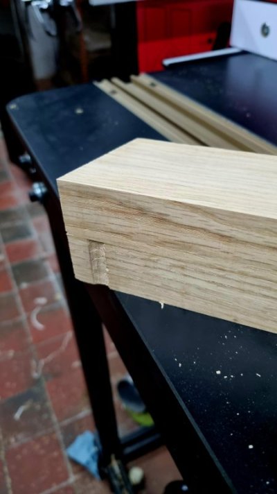

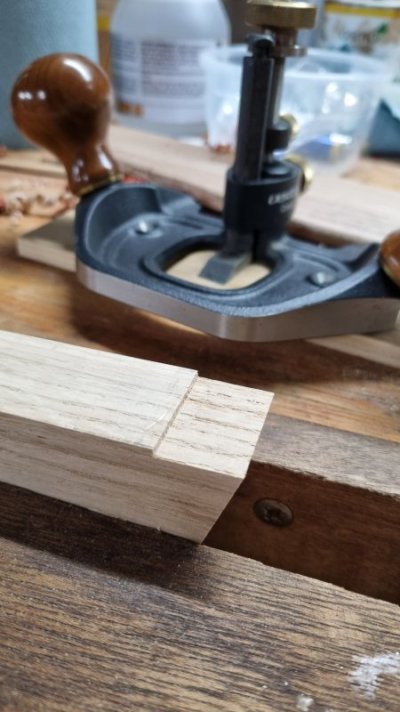

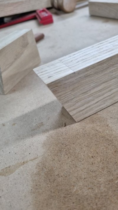

Helaas hapte het freesbit met opwaartse spiraal even tijdens dit proces
In eerste instantie geprobeerd het weg te werken
Maar dat ging het hem niet worden
Dan maar besloten om de poten lichtjes te verjongen, zorgde ook voor een visuele verbetering.

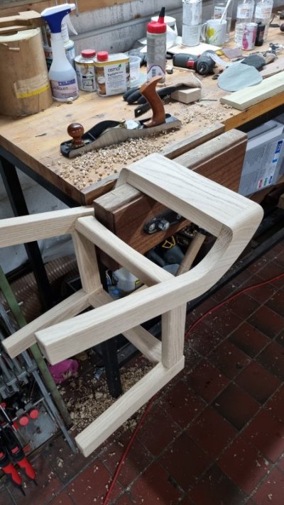

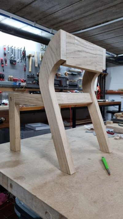

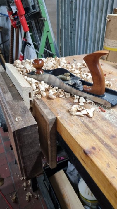

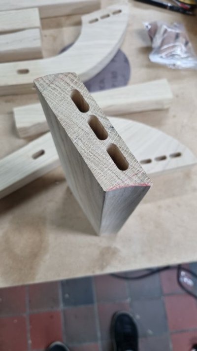

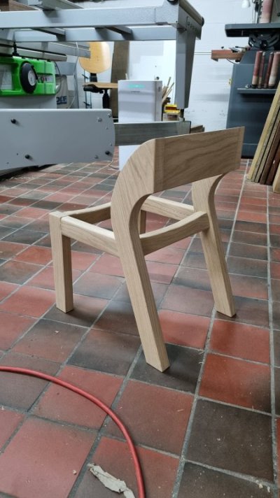

Vervolgens de DF500 erop losgelaten
En zo heb je dan plots al een stoeltje, wie spot de domino-flater? ;)

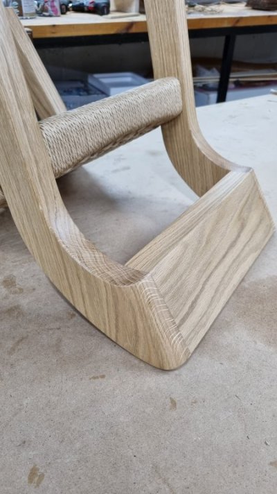

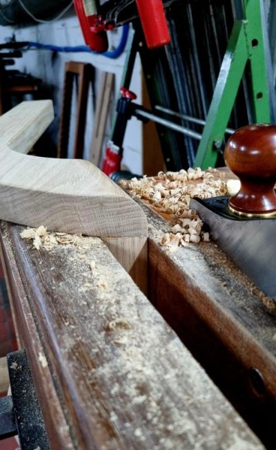

De rugleuning vergde het meeste handwerk om ze te laten matchen met de holle en bolle zijde van de poten

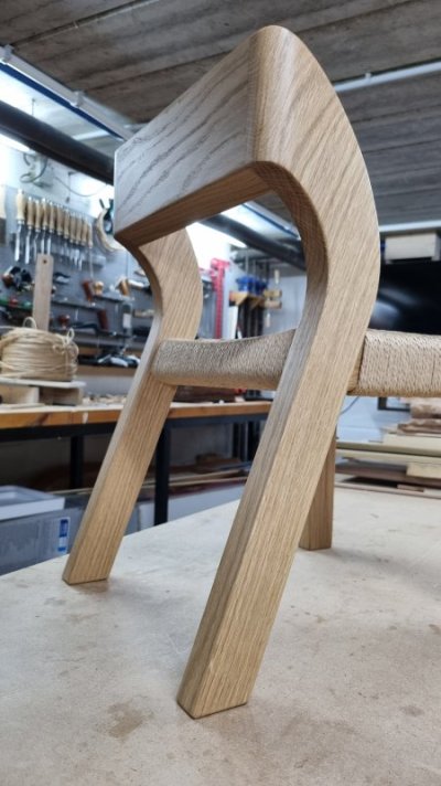

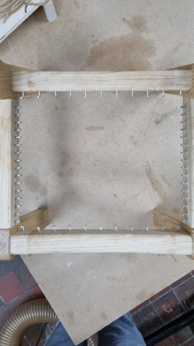

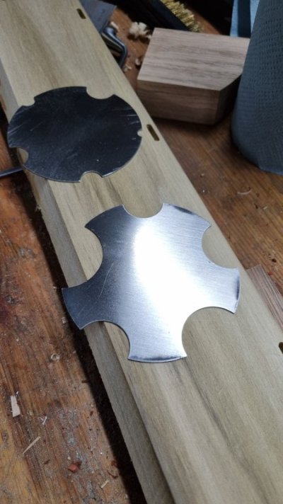

Vooral de onderzijde was een monnikenwerk, aangezien een schraapstaal de enige manier was die ik kon toepassen

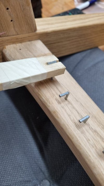

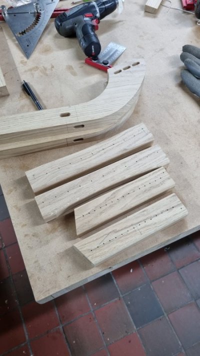

De locaties voor de nagels uitgeteld en voorgeboord, holle bovenzijdes aangebracht.

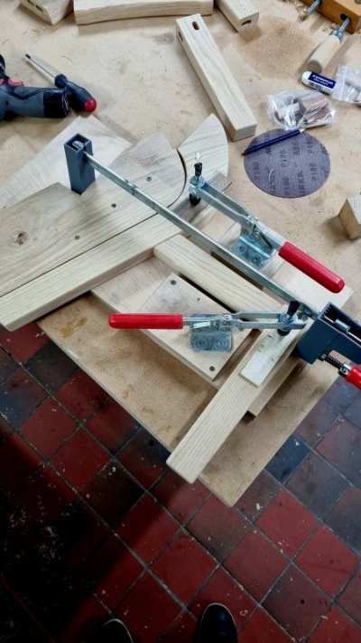

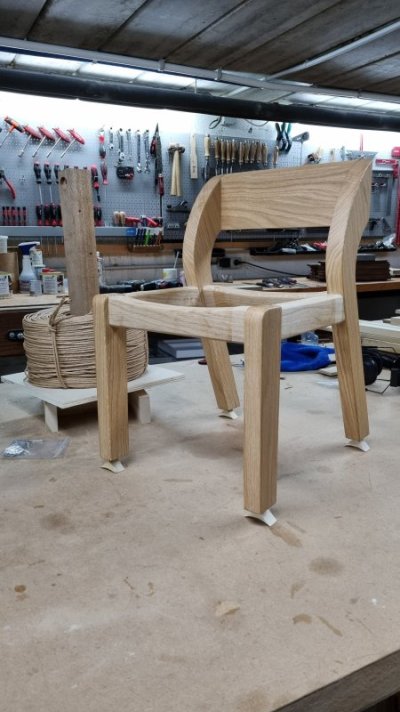

De linker- en rechterzijde verlijmd
Leuk om het vorm te zien krijgen

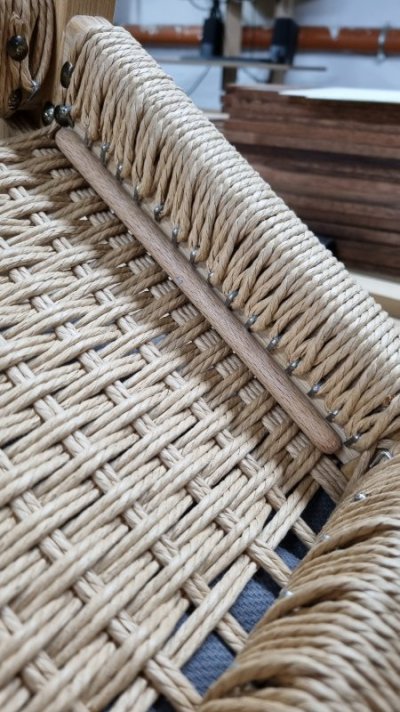

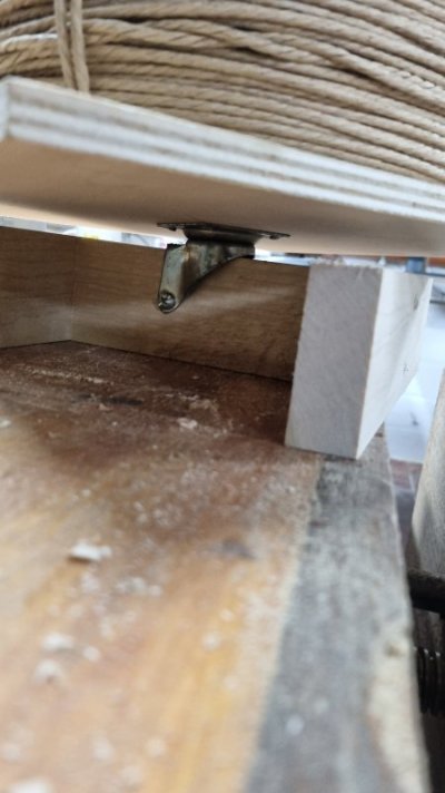

Vervolgens behandeld met Osmo Raw en Hardwax, erg tevreden van de tint op eiken. Een luie Suzan gemaakt door een zwenkwieltje te slopen voor onderdelen.

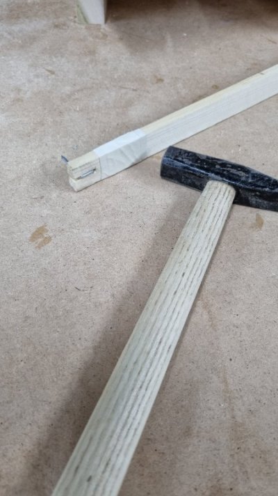

Een simpel tooltje gemaakt om de nagels allemaal even recht en even diep in te kloppen (zonder 7 keer op een vinger te belanden). Mijn antieke Werus hamertje was er uitermate geschikt voor...

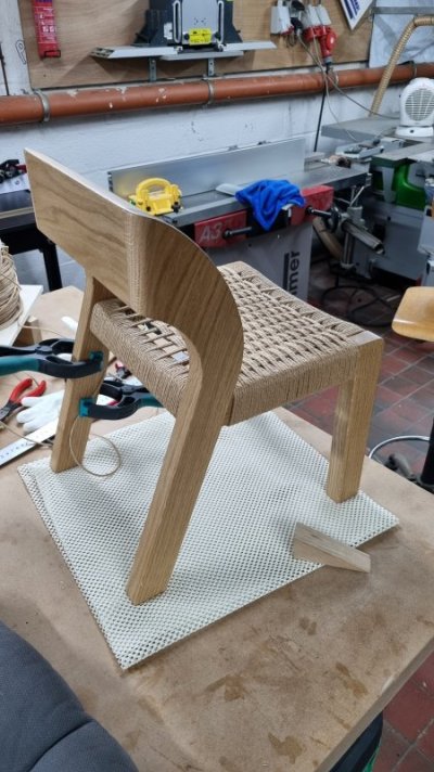

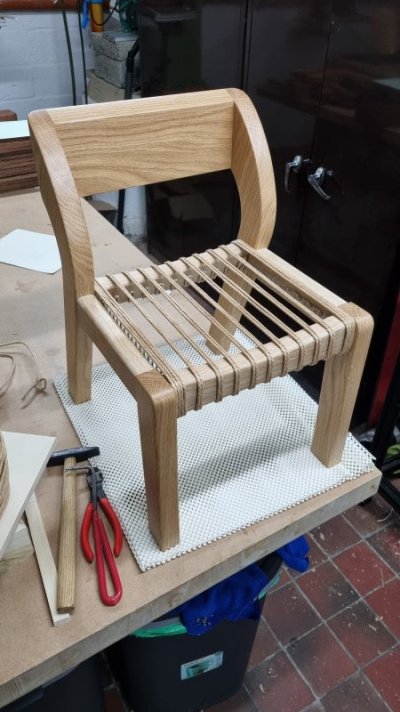

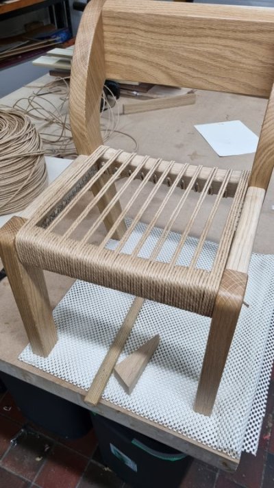

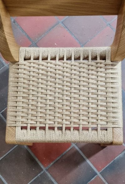

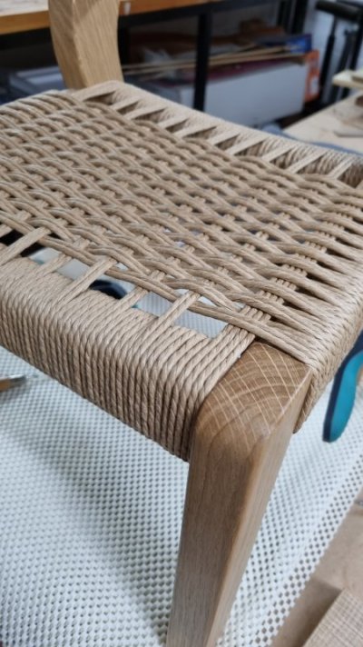

Gekozen voor het klassieke patroon voor mijn eerste ervaring met Deens koord, eerst de scheringen
De voorzijde 3x opnieuw moeten doen om tot het ideale aantal wikkelingen te komen
Vervolgens waren de inslagen aan de beurt
Begint ergens op te lijken

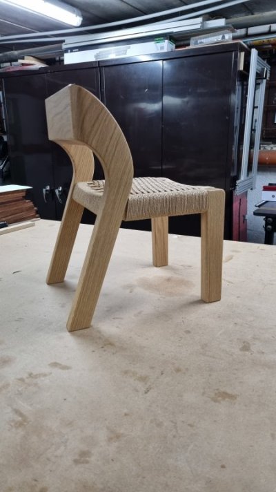

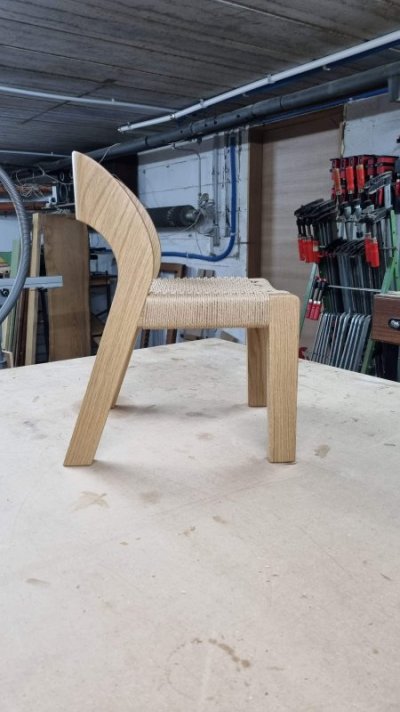

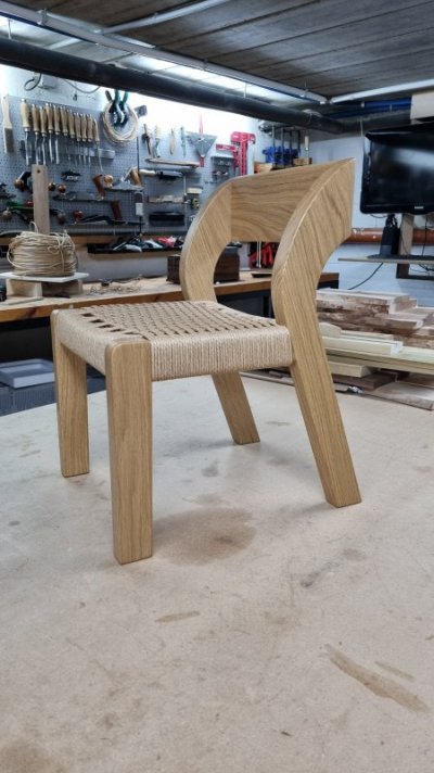

En klaar! Erg tevreden over het resultaat. Mooi strak, nergens foutjes, geen overlap onderaan,..

Allereerst complimenten! Die ronde vormen zijn echt heel erg goed gelukt. Heb je overwogen om de rugleuning iets onder een hoek te zetten? Nu lijkt mij de rugleuning vrij haaks ten opzichte van de zitting. Al maakt dat voor de beoogde gebruiker waarschijnlijk niet erg veel uit.
Waarderingen: Petrolhead
Petrolhead
4 mrt 2015
1.836
564
Ik zie het domino gat te veel niet in het eindresultaat. Heb je het opgevuld met een stukje hout of een nieuw stuk gemaakt?
Een nieuw stuk gemaakt inderdaad. Door de dubbele verbinding bovenaan de poot kan het alle stevigheid wel gebruiken, en ik wou net zoals bij de happer liever geen reparaties zien in het eindresultaat. Ondanks dat de eindgebruiker er nooit iets van zou zeggen :)
Ik heb enorm veel stoeltjes zitten bekijken, en bij pakweg de helft stond de rugleuning telkens haaks tov de zitting. Met vaak ook vlakke planken/multiplex als zitvlak, en hetzelfde voor de rugleuning.
Ik heb even overwogen de rugleuning in de breedte uit te hollen, maar met het huidige design zou dat er raar hebben uitgezien. Nadat mij opviel dat ik vrijwel nooit een kindje al zittend tegen de de achterzijde zag leunen, heb ik definitief besloten ook gewoon voor een haakse hoek te gaan. Het vooraanzicht van de rugleuning is het enige waar ik niet tevreden over ben. Idealiter had de overgang naar de poten daar ook vloeiender geweest, maar ik kwam wat in tijdsnood dus ik ben bij het oorspronkelijke idee gebleven. Ik heb de gebruiker inderdaad niet horen klagen...

Erg gaaf gemaakt! Ziet er echt heel netjes uit ook de zitting echt mijn complimenten hoor.
Ben wel benieuwd hoeveel uren er nu inzitten uiteindelijk want dit maak je niet even snel tussendoor lijkt mij 😉
Petrolhead
4 mrt 2015
1.836
564
Moeilijk te zeggen aangezien ik er gewoon telkens op vrije momenten wat tijd voor uittrok, maar er zitten wel de nodige uren in ja. Het weven heb ik wel bijgehouden, dat kwam zelfs voor dit kleine oppervlak op een 10-tal uur. Vooral dan omdat het vaak nog even zoeken en overdoen was, even gesukkeld met een wirwar in het koord, zitten zoeken/proberen welke tacks en locaties het beste werkten, etc etc.. Als ik identiek hetzelfde stoeltje opnieuw zou moeten doen, denk ik dat het in een 3-tal uur wel zou lukken.
kan je dat detailleren ?
Simpelweg het wiel en asje gedemonteerd en vervolgens een onderstel gemaakt waar ik de rest op monteerde. Stukje multiplex en meranti erop geschroefd en klaar.
Onlangs zag ik iemand die op die manier een draai- en wegklapbaar werkbankzitje had gemaakt, dus het idee komt zeker niet van mij. Maar het werkt enorm goed, blijft pakweg 20 seconden nadraaien als je het een zetje geeft.
