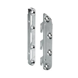

Hallo,
Lees al een tijdje mee op dit forum, maar dit is mijn eerste post.
Ben bij ons nieuwe huis bezig met een pergola, had een tijdje terug hier ergens wat gezien om balken onzichtbaar te bevestigen. Bestond uit 2 delen die in elkaar vielen. Heb al wel gegoogled maar kon niks vinden omdat ik niet precies weet hoe het heet... Hopelijk weet iemand het hier...

Ik vind uw omschrijving abacadabra, maar dat zal aan mij liggen. U vraagt hulp, maar onduidelijk.
misschien een schets. U zal ook geen balkdrager bedoelen?

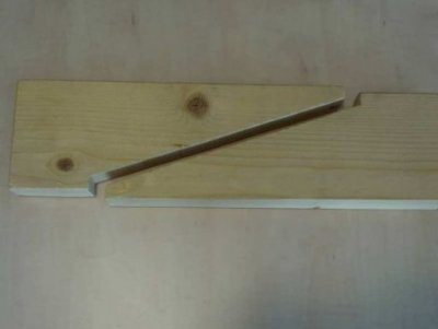

Misschien een domme vraag, maar als het kan met een stukje beton multiplex, waarom kun je het dan niet gewoon in de balk frezen? Met een grote zwaluwstaart frees makkelijk te doen?

Ik snap de vraag niet goed.
Het betonplex of staal is als mal bedoeld.
Je moet ook in de balk en op de kopse kant frezen, maar met mal.
Ik kan dat niet uit de hand.
Heeft u het filmpje gezien. Zoiets maar dan zelf gemaakt.
Zo'n set kost vanaf €1800, dan kan je best zelf iets proberen.

bobmartin, had het filmpje inderdaad niet bekeken. Ik werd in de war gebracht door al de schroefgaten in de foto. Ik dacht dat dit erop geschroefd moest worden.
Heb wel eens met kleine stukjes hout getest dat inderdaad de lijmverbinding sterker is dan het hout. Balken van meer dan 4m verlengen (2x4) met deze methode lijkt me best spannend, lijkt mij dat er een enorme kracht op komt te staan.
Ook dat ze balken aan de zijkant er zo in frezen, dan rust de balk maar op een paar cm (ik gok een cm of 3)? Dacht dat zolderbalken meestal wel op een hele steen liggen, dus zeker 10 cm... Ben wel nieuwsgierig of Klaas Jan dit gaat proberen :)

Klaas Jan gaat dit waarschijnlijk niet proberen. Die vroeg om de opschroef variant.
Kijk maar terug in het topic.
