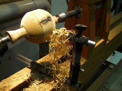

Beste collega's houtdraaiers,
Aangezien het draaien van een perfecte bal enorm veel tijd in beslag neemt ben ik op zoek naar een toestel dat mij het werk kan vergemakkelijken.
Heeft iemand ervaring met de "perfect sphere tool (http://www.carterproducts.com/lathe-parts-accessories/perfect-sphere)" of gelijkaardige machine. Of nog beter is iemand in het bezit van een plan om een gelijkaardig toestel zelf te bouwen?

Alvast allen bedankt voor jullie input. Het draaien zonder extra "tool" lukt perfect maar duurt echt heel lang. Zoek naar een betaalbaar hulpmiddel, Cfr perfect sphere tool, om een bol sneller te kunnen draaien.

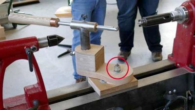

@ O Peatey: hartelijk dank voor de link naar het artikel uit jullie tijdschrift "De Houtdraaibank". Dit is wat ik nodig heb.
Indien er nog houtdraaiers in het bezit zijn van een ander zelfbouw plan of een betaalbaar commercieel exemplaar kennen dan hoor ik het graag.

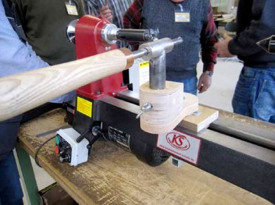

Frank, ik vraag me af hoe de hoogte verstelling werkt, want ik zie alleen maar een vleugelmoer, of is het een buis die je tegen het hout aan trekt?
Frank2800
16 jan 2016
41
15
3400 Landen (België)
@Pel: hoe de vork in de steel zit weet ik niet maar volgens mij kan je met de vleugelmoer de as in hoogte verstellen. Dit is alvast gemakkelijk zo te maken.
@tuoh: ik had het op je eerste model uit je link, gemaakt uit hout. Je hebt gelijk, dit exemplaar is wel degelijk in hoogte te verstellen.
