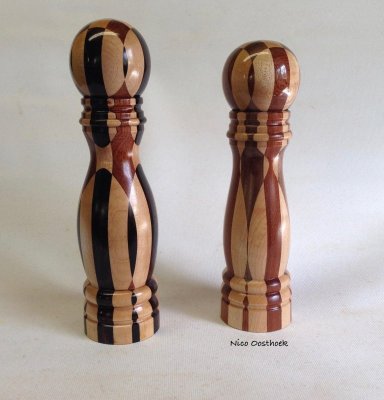

Nico heel mooi gemaakt. Bollen uit de hand gedraaid? Zelf had ik er minder ringen ed aangemaakt. Dan is het iets rustiger en komt de vorm er nog beter uit. Maar we hebben allemaal een eigen smaak.

Heel mooie verlijmde pepermolens Nico.
Zeker mijn smaak.
Ik heb ook binnenwerken liggen om pepermolens te maken, maar het komt er niet van.
Mijn vrouwtje vraagt er steeds naar en ik zal er toch eens moeten aan beginnen denk ik.
Dikke pluim.

Zoals we van je gewend zijn perfect draaiwerk en bij deze ook perfect lijmwerk.
Het is echter niet mijn smaak qua vorm. Maar ja, zoals eerder gezegd ieder zijn smaak.
Ik ben meer van de strakke modellen zoals je al eerder maakte uit bubinga.

De pepermolens werk ik af met 5 lagen melamine lak, opgebracht met een doek. Tussen door polijsten met EEE ultra shine. Door ervaring wijzer geworden door dagelijks gebruik, spuit ik daarna 3 lagen acryl lak op de molens.
Ze blijven hierdoor hun satijn glans behouden en verkleuren minder.
De binnenkant behandel ik niet.
Nico, had jij ook zo de bubinga molens behandeld?

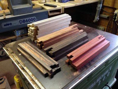

Vandaag weer latjes(13x13x270mm) gezaagd voor een drietal CrushGrind pepermolens. Nog even naschaven met de zoetschaaf en dan verlijmen. Hoe ze precies gaan worden weet ik nog niet. Als de latjes gecombineerd en verlijmd zijn komt het idee vanzelf.
Houtsoorten
Esdoorn (Rick)
Mahonie
Palissander (Pieter)
Bloodwood (Rick)
Curacao de negro (Rick)

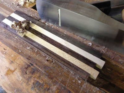

Na het verlijmen van alle 5 latjes schaaf ik ze heel fijn zuiver vlak voordat ze als balkje verlijmd worden.

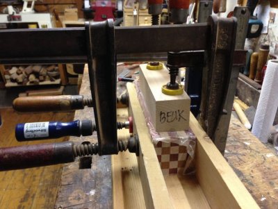

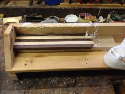

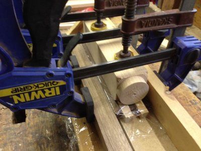

De gevlakte 5 latjes worden bij elkaar gevoegd en verlijmd.

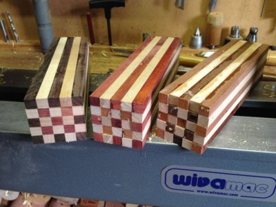

3 balkjes 65x65x300 klaar om tot pepermolens gedraaid te worden.
