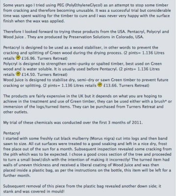

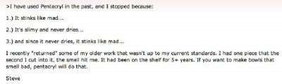

Ik heb nog steeds een bottle/fles die Ik jaren geleden gekocht heb, gebruikte het een keer en heb het weggezet, het spul wilde nietdrogen, voelde jaren later nog spekvet aan en stinks.
Ik weet dat PEG en Pentacryl gebruikt werd, vooral PEG, en dat de stukken van Ed Mouthrop die in museums stonden onder de beste condities plekken enkregen die moeilijk te repareren zijn, Ed heeft heel wat $$ moeten uitgeven voor wat hij verkocht had en later problemen kregen.
Hier zijn enkele reacties van gebruikers, dus NIET van de makers en verkopers ;)
