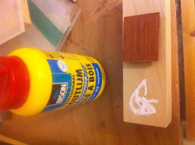

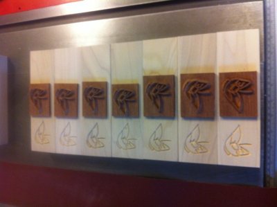

Eerst heb ik het blokje hout aan alle kanten geschuurd. Vervolgens het logo in het blokje gefreesd.
Daarna de inlays van merantie uit laten frezen.
Lijmen en klemmen

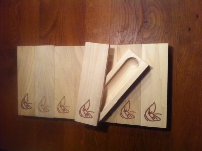

Langs de zaagtafel het overtollige hout weghalen en weer schuren.
Daarna van het blokje hout 1 cm afzagen, de deksel met logo.

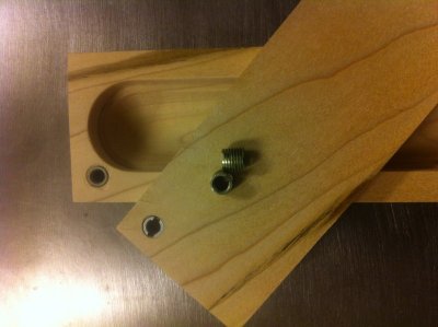

Toen had ik een probleem. Wat ga je gebruiken als scharnier? Ik vond het zonde om in dit strakke model een zichtbare scharnier te maken. In mijn beleving zou dat afbreuk doen aan dit pennendoosje. Bij baptist zag ik mooie inboorscharnieren, maar die waren te groot om te gebruiken en stevig aan de prijs. Heb uiteindelijk gekozen om het deksel weg te laten draaien ipv scharnieren.

@Meron, Klopt, de logo's zijn cnc gefreesd. Ook de uitsparing waar de pen in komt is cnc gefreesd.
Met engelengeduld en heel veel vakmanschap zou het met een figuurzaag en guts misschien wel kunnen, maar dan zou een doosje onbetaalbaar zijn als je kijkt naar het aantal uur wat je ermee bezig bent.
De totale freestijd voor het logo, het contralogo en de uitsparing was ongeveer 45 minuten.

Het eindresultaat is de laatste foto Jaap.
