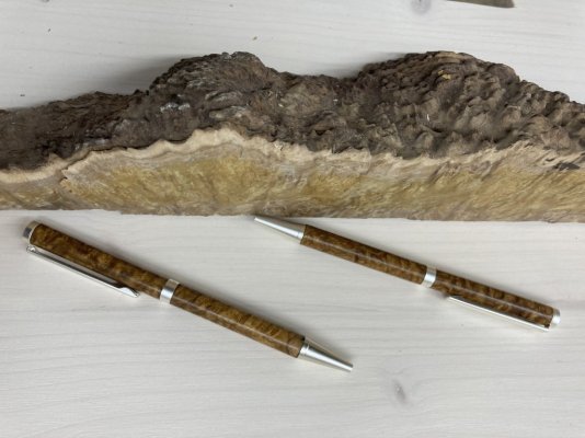

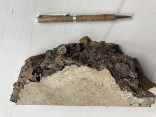

Pennen uit een burl .

Pennen zien er goed uit, is dit een 7 mm kit?zou burl ook wel willen proberen maar heb nog geen tijd om de bossen af te struinen 😁, de meeste hoveniers die hier onderhoud plegen zijn vertrokken als ik thuis kom. Komt nog wel….

Shellawax ziet er in eerste instantie mooi uit maar wordt heel snel dof. Het mooie is er dan gauw vanaf. Niet goed voor de verkoop en een slecht idee als cadeautje.
Ik gebruik altijd 5-10 lagen secondelijm, daarna nat schuren met micromesh pads tot korrel 12000 en daarna polijst met een pasta voor acrylglas.

Deze kwaliteit wortelhout is zeer hoog. Als je dit wil kopen moet je daar flink voor betalen. Contacten met hoveniers kunnen zeer waardevol zijn. Zijn weten ook dat bepaalde bomen geld waard zijn. Heel veel succes met je zoektocht in het bos. Doe de BOA de groeten.

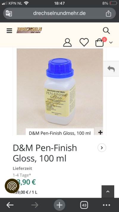

Ik heb de laatste pennen die ik gemaakt heb ook met eee shine gepolijst en afgewerkt met shella wax. Ik neig er naar om terug te gaan naar ca. Heb een tip gekregen uit van een product uit Duitsland, heeft hier iemand ervaring mee?
Heb een beetje van een collega gekregen om uit te proberen. Geeft bij hem een schitterende glans, maar bij mij wil het nog net niet lukken….
