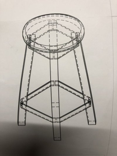

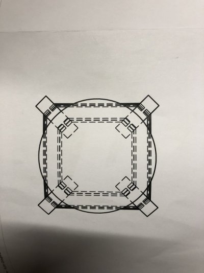

Heeft iemand tips hoe ik pennen kan maken die onder een hoek van 45 graden staan zonder pennenbank?
Het is voor regels van een barkruk met als extra moeilijkheidsgraad, dat de poten 5 graden schuin naar binnen staan. Dus de regels zijn niet haaks. Maw de regel is aan de bovenkant wat korter dan aan de onderkant.
Hopelijk heb ik het zo een beetje duidelijk kunnen maken

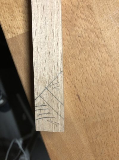

als je die pen (staafje?) zo smal maakt, vind ik hem breekbaar: hout breekt veel gemakkelijker in de vezelrichting dan dwars op de vezels. ik zou kortere, bredere pennen maken.

De poten staan gedraaid. De vorige foto is van boven.

Zoals getekend zijn de pennen vrij zwak. Als je dit formaat wilt aanhouden, zou ik met losse pennen werken. Dan zijn ze volledig uit langshout, met een veel betere breeksterkte dan wanneer je ze zo uitzaagt uit de poten.

Wat lastig inschatten zonder maatvoering, maar kun je de liggers niet recht maken als je ze iets verder naar binnen brengt? Dan moet het gat in de poot alleen wel onder een dubbele hoek.

Ik zou inderdaad voor losse pennen gaan met langshout. Nu zit je teveel op de zwakke richting van het hout te werken.
Als je de beschikking hebt over een Domino, dan kan je daar een mal voor maken en zo de gaten frezen.

Ik denk niet dat ik genoeg ruimte heb om een extra gat te boren voor een losse pen/Domino.
De regels zijn 22mm dik.
