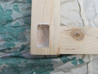

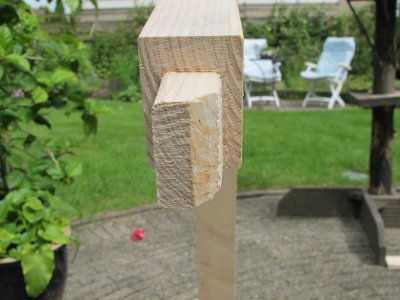

Wie kan mij zeggen of er in de boeken omschreven is hoelang een pen moet zijn t.b.v.een pen en gat verbinding.
Als ik nu een tafeltje maakt waarbij de langsdwarsregels met de poten d.m.v een pen en gat verbinding worden bevestigd dan laat ik de pen zover in het gat doorsteken dat de pen van de korte dwarsligger welke hier haaks op staat onder 45 graden afgeschuind moet worden zie foto`s.
Wellicht behoeft de pen niet zo lang te zijn .
Wat is het beste advies de poten en dwarsliggers moeten na het lijmen wel een stevige verbinding vormen.
Simon
tuoh
Hoe langer de pen hoe meer lijmoppervlak en hoe sterker de verbinding. Probeer de pen dus altijd zo lang mogelijk te houden.
Ps, de pen op de foto is veel te dik, normaal gezien word de pendikte altijd op ongeveer 1/3 van de houtdikte genomen. Bij 40mm dikte geeft dit een pen van 12 à 14mm, afhankelijk van de belasting. Bij zware belasting liever 14mm dan 12mm, voor gewoon werk volstaat 12mm.

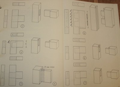

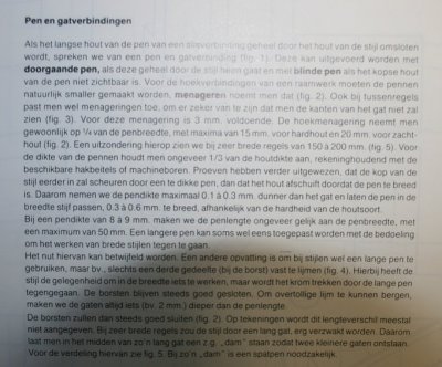

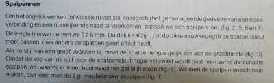

Misschien heb je hier iets aan.
Ben helaas niet zon ster met een camera, maar denk dat het redelijk te lezen is.

Dit is misschien van toepassing op de eerste foto in dit topic: als je de uiteinden van de pennen in het verstek maakt, zorg dat ze mekaar niet raken bij het assembleren of je zou hetzelfde voor kunnen hebben. Veel meer dan een mm ruimte ertussen zal vermoedelijk niet nodig zijn.
