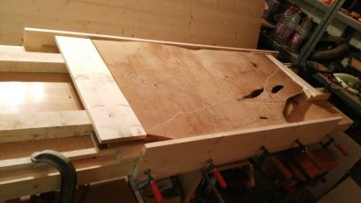

Ik ben toegekomen met 7,5kg.
Onder en bovenaan : onderaan 1 dunne laag (2mm), bovenaan 2 lagen (4mm), ik rekende wel de hoeveelheid voor 3mm. Een deel loopt er namelijk toch af.
De exacte hoeveelheid is vrij makkelijk te berekenen eigenlijk. Epoxy heeft een soortelijk gewicht van om en bij de 0.92, dus met 1 rekenen.
1 dm³ = 1 kilo. telkens je te gieten oppervlakte berekenen * gewenste hoogte en omzetten naar dm.
