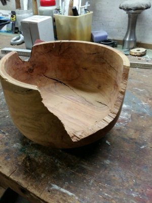

Oei dat ziet er bekend uit. Onlangs een segment schaal van gevlamd esdoorn naar de .....
Flink balen maar uiteindelijk kan je er niks aan doen een moet je aan het volgende beginnen. Volgende keer meer geluk
Je kan er toch nog een schaal van maken, de bodem is intact gebleven, dan zou ik de schaal met een verhoogde kant maken glooiend omlaag naar de afgebroken kant.

Dat is me wat, als de stukken om je oren vliegen. Gewoon uit mekaar gespat of iets technisch, een slinger of een happer? Bij scheuren plak ik duct tape op de buitenkant (tip van Belgische collega).

Inderdaad ducttape eromheen of de scheuren stabiliseren met epoxy kan zeker helpen. Maar het kan altijd een keer misgaan heb ook al van alles om de oren gehad. Ik zou hem niet direct bij het brandhout leggen maar gewoon in een hoekje zetten wie weet krijg je er ooit nog een idee bij.

Gezond en wel! Geen brokken in de nabije omgeving.
Was zelfs geen haper, toch niet zo aangevoeld. Op de plaats van de "explosie" liep een kern. Misschien teveel spanning.
Stuk hout kwam uit een basis van een oude pruimelaar met verscheiden vertakkingen. Denk dat het daaraan ligt.
Zode van de mooie nerfstructuur.
