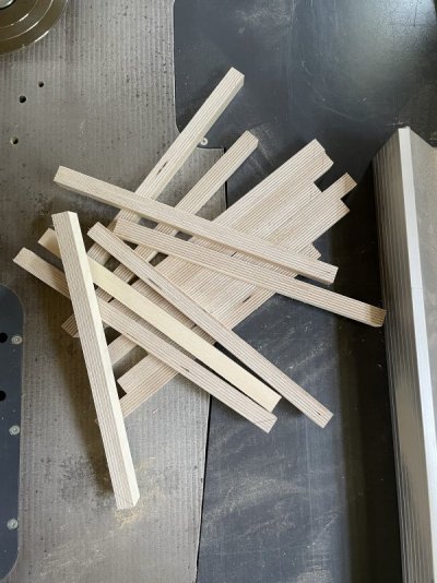

  • eerst een reststuk berken multiplex in reepjes zagen

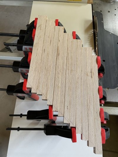

  • strookjes “kops” en verschoven onder 45gr verlijmen tot een paneel

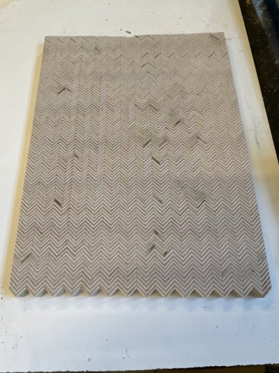

  • Die strookjes opnieuw verlijmen, met de oneven strookjes ondersteboven geeft een visgraatpatroon (herringbone)

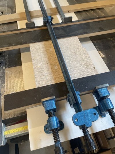

  • nog een keer zagen onder 90 gr en opnieuw verlijmen met de oneven strookjes ondersteboven geeft een patroon met concentrische vierkantjes
Ik heb ondertussen de kleine openingen tussen de lagen van de mpx geplamuurd met lijm en schuurstof en zo ligt het nu er al een paar weken.
Ik moet het nog een laatste keer schuren om een foto van het eindresultaat te kunnen maken.

Wat ik toegevoegd heb t.o.v. wat ik bij Michael Alm gezien heb (of het moest zijn dat ik niet goed opgelet heb), is om in de eerste stap langs en dwars gezaagde strookjes af te wisselen zodat het donker/licht patroon (veroorzaakt door de afwisselende lagen van langste en kopse vezels in de mpx) continu doorloopt. Als je identieke strookjes naast elkaar legt krijg je telkens 2 lichte of 2 donkere lagen tegen elkaar en dan blijf je de originele dikte van de mpx zien. In de praktijk ben ik gestart met een plaat die 2x zo breed als lang was, dan van de korte zijde strookjes gezaagd tot de helft, dan 90gr gedraaid en verder gezaagd. Zo kon ik bij de eerste verlijming telkens een langs en een dwars strookje afwisselen.

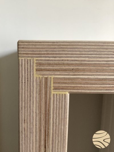

Wat ik gedaan heb komt neer op de verschillende platen mpx kruiselings lamineren, zoals het ook binnen 1 plaat gedaan is in de fabriek. Dat geeft hetzelfde effect en lijkt mij eenvoudiger. Dan moet de grootste maat van het eindresultaat wel kleiner zijn dan de breedte van de plaat. Voor een tafelblad wordt dat moeilijk.
Je kan natuurlijk platen van 250x125 (langsfineer €€) en 125x250 (dwarsfineer €€€€) afwisselen. Maar die laatste moet je allicht speciaal bestellen en kan je beter vandikte kopen ipv vandikte schaven en lijmen 😂.
Ik heb ooit een werktafel gemaakt met blad en zijdes van 3x18mm
Hier zie je duidelijk de 2 opeenvolgende lichte laagjes. Volgende keer zou ik de 2 buitenste lagen van de middelste plaat verwijderen. Hier zijn enkel de randen opgedikt over 10cm breedte, dus dat zou ik kunnen zagen.
