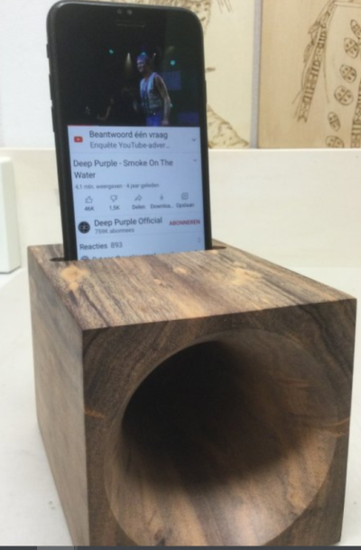

Een passieve speaker uit walnotenhout , een mooi stukje hout . Dit wilde ik al langer proberen te maken .
2 balkjes walnoot gespiegeld aan elkaar gelijmd , tussen de centers een ring gedraaid voor in de chuck .
Eerst een kleine uitsparing gedraaid en daarna opgeboord tot 50 mm .
Daarna de het uiteinde schuin gedraaid en de binnen en voorzijde geschuurd .
Een hulpstuk gemaakt om het gleufje voor de telefoon te frezen .
Aan de achterzijde de ring afgezaagd en geschuurd .
Op de vlakbank het hout op 90 graden gevlakt en daarna ook geschuurd .
Het geluid is voller als zonder dus denk ik geslaagd . Het hout komt er mooi uit .
Het filmpje krijg ik er niet op .
Groeten Willem

Bedankt voor de complimenten .
Die van Ronald Kanne had ik al eens gezien .
We hebben ook een goede versterker staan , dat komt wel goed .
Ik wilde gewoon een simpele maken en kijken of het werkt , dus vandaar deze .
Ga nog wel eens een andere maken .
Groeten Willem
