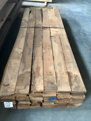

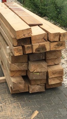

Ik zag een partijtje beukenhout te koop staan.
planken 1m3 voor 475 20 dik en 150 breed 3000 lang Ruw
balken voor 175
Zou dit goed zijn om een schutting en poortje te maken zijn?
Zou dit zonder afwerking kunnen?
of kan ik toch beter wat eiken scoren.

Beuk is niet geschikt om buiten te gebruiken. Eik daarentegen wel als het de kans krijgt om telkens weer te drogen. Contact met de grond best vermijden als je wil dat het voor een langere tijd goed blijft. Best ook geen spinthout van de eik gebruiken, dat is niet zo duurzaam.
Ik heb eiken palen met een poortje aan, rechtstreeks in de grond al 5 jaar en ziet er nog prima uit, maar zal niet eeuwig meegaan.
