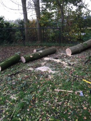

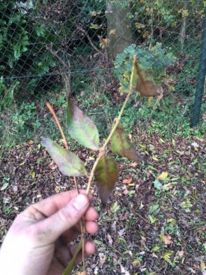

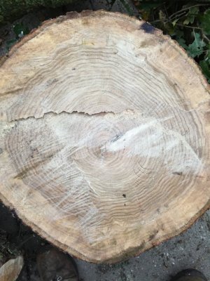

zaterdag zijn we al bezig geweest maar de bomen zijn groter dan ik had verwacht zie foto's kunnen jullie aan de foto's zien of het goed eiken hout is? er staan nog 10 bomen net zo groot en een 3 tal kleineren dit is voor mij te veel en dus zoek ik iemand die interesse heeft om mee te doen en in kosten te delen ook wil ik het ter plaatsen gaan verzagen omdat de stammen niet te tillen zijn. zijn er mensen die interesse hebben? de bomen zijn gratis enkel het omzagen en de mobiele zagerij kosten geld.

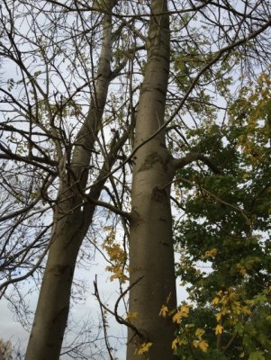

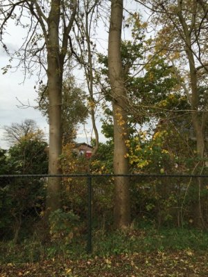

ook staan er nog een aantal mooie grote andere bomen ik denk dat het beuken zijn maar ben er niet zeker van. Is er iemand die het zo kan zien aan de foto's?
er staan ook nog een paar berken tussen zijn er mensen die daar wat mee kunnen?
dit zijn de andere bomen beuk?
