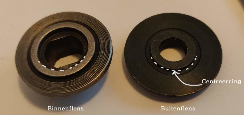

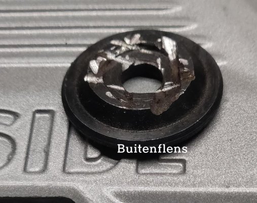

Goedendag
Ik heb de bout van mijn invalzaag Parkside PTSS 1200 C1 moeten uitboren (na vele alternatieven geprobeerd te hebben).
Hierbij heb ik de buitenflens van het zaagblad beschadigd (zie foto)
Het enige bijzondere van de buitenflens is dat hij een ring heeft die precies in de binnenring valt. En hierdoor dus altijd gecentreerd wordt.
Een aantal vragen :
- Weet iemand een vervangonderdeel te koop
- Kan ik deze vervangen voor een andere flens ? Eentje die niet perse centreert in de binnenflens.
- Of kan ik de huigde beschadigde flens gewoon gebruiken (hij heeft opzich nog genoeg vlees, maar is niet meer vlak).

Goedendag
Een aantal vragen :
Bekijk bijlage 139814
Bekijk bijlage 139812

Thanks voor het antwoord. Ik had dus m'n oog al een beetje op de Makita SP6000 laten vallen, wordt hij hier nog extra aangeraden. Allicht dat ik toch de investering maar ga doen deze week.
Desalniettemin best een kwalijke zaak dat ik nergens een reserveonderdeel kan vinden van de Parkside. Ook niet bij navragen van de supplier. En ik vind het een beetje gevaarlijk om met beschadigde en of alternatieve onderdelen te gaan werken. Dan wordt het echt een ptss inderdaad haha.
