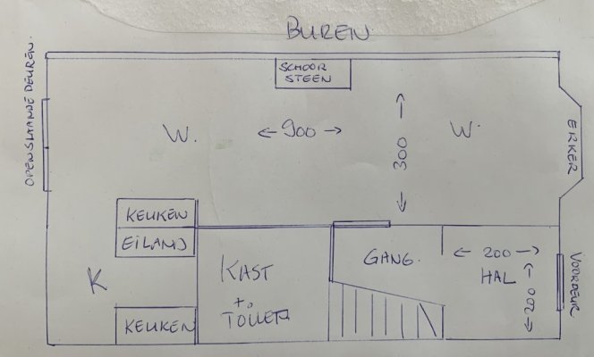

Zelf geen (werk)ervaring mee...maar een familielid heeft om onze hulp gevraagd (kan, mag niet teveel kosten) bij het leggen van een lamelparket en ik loop een beetje vast.
Het is lamelparket welke zwevend gelegd wordt, dus snelle houtlijm en niet teveel delen in een keer. Het is de bedoeling om de woonkamer, keuken, hal en gang doorlopend te leggen
Ik dacht ik begin aan de lange muur onderbroken door de schoorsteen...maar ja oud huis alles schots en scheef en nu wil ik om de schoorsteen heen leggen en je raadt het al een kleine afwijking in de muur links tov rechts van de schoorsteen. Afijn eerst 3 rijen rechts gelegd en nu voor de schoorsteen langs en dan daar aansluiten en naar de muur leggen. Hier zijn vast veel slimmere methodes voor.
