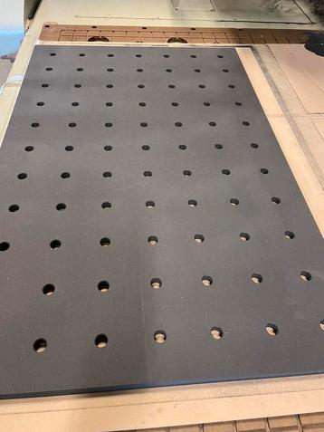

Ik ben Jeroen, ik woon in Duiven en ben op dit moment bezig met het maken van een werkbank. Na veel lezen op dit handige forum en het bekijken van video’s op YouTube lijkt het mij handig om mijn werkblad te voorzien van MFT gaten. Ik heb daarvoor gekeken naar het Parf System maar die kosten voor aanschaf vind ik te gortig. Is er iemand (het liefst uit de provincie Gelderland) die dit systeem heeft liggen en waar ik langs mag komen om deze gaten in mijn blad te maken? Uiteraard tegen een passende vergoeding.

Kijk eens bij 247 wood die hebben ook sjablonen. Het is moeilijk om met het parf systeem alle gaten op de juiste plek te krijgen. Ik heb er diverse gemaakt en de meeste hebben hier en daar een hele kleine afwijking.
Inmiddels heb ik een stokpasser, hiermee meet ik alles na. Niet dat de mm me interesseren maar de hoeken wel en met de 3,4,5 methode kom ik tot een zuiver resultaat.
Misschien een hele plaat laten frezen. Er zijn genoeg mensen met een cnc. Of doe een poging op het cnc forum.
Die sjablonen lijken nergens meer verkrijgbaar.
De 3,4,5 methode ken ik, maar een stokpasser heb ik toch even moeten opzoeken. Alweer iets bijgeleerd.
Gebruik je die stokpasser om af te tekenen en daarna te boren of enkel voor controle van een sjabloon?

Ik heb een goed resultaat gekregen met zelf gemaakte mallen voor de 3,4,5 methode volgens deze instructie. In de laatste stappen ben ik er iets van afgeweken en heb een mal gemaakt met 30 mm gaten om vervolgens met een kopieerring van 30 mm en een frees van 20 mm de gaten in de tafel te frezen. Heb de mallen helaas niet meer liggen maar je bent van harte welkom in Nijmegen om de gebruikte kopieerring en frees te lenen.

Controle of het haaks is. De afstanden tussen de gaten vind ik niet het belangrijkst.

Ik heb de parf gebruikt van Westminster (uit mijn hoofd). Ik heb alle pilot holes geboord en voeg 20 mm gaten pas toe wanneer ik ze nodig heb. Als je je netjes aan de gebruiksaanwijzing houdt, werkt het perfect.

Of ik volg gewoon de methode van Wim. Eigenlijk zijn die afstanden inderdaad niet zo belangrijk. Het voornaamste is dat de gaten perfect haaks staan.
