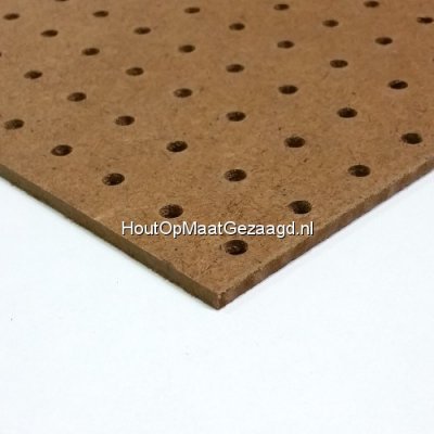

Ik heb eens een manier gezien met hardboordplaat, die gaatjes zitten allemaal op precies dezelfde afstand, en dan is het een kwestie van tellen en meten.
Daar heb ik ook eens naar zitten kijken, maar de hardboard die ik zag, waren erg onnauwkeurig. De gaten zaten lang niet allemaal goed verdeeld. Het scheelt misschien welk type je hebt, maar daar zit wel verschil in!
