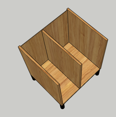

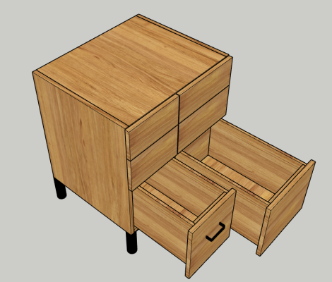

Hallo,
ik ga het kastje maken dat je op de foto's ziet. Alles - op de bodem van de lades na - is in massieve, ovengedroogde eik. De panelen worden samengesteld uit breedtes van 5 tot 8 centimeter. Ik had graag jullie mening/ideeën gehad over hoe deze panelen het best verbonden kunnen worden zodat het hout nog kan werken, maar zonder dat het openen en sluiten van de lades (die komen op Hettich Quadro geleiders) in het gedrang komt. De 4 zijden blijven zichtbaar
Bedankt!
Tom

De nerfrichting in je plaatjes staat haaks op elkaar. De zijkant is van onder naar boven, en werkt dus van achter naar voren. De bovenkant is van achter naar voren, en werkt dus naar de zijkanten toe. Ik zou of de bovenkant een kwartslag draaien, of de zijkanten. Ik denk zelf dat bovenkant het gemakkelijkste is.
Als de nerfrichting aansluit, dan maakt de wijze van verbinden weinig meer uit. Ik heb zelf 4 cm dik hard maple met een 45 graden hoek aan elkaar gelijmd. De overige panelen koud gelijmd. Ik heb geen scheuren oid in de constructie gevonden. Als ik een rabbet verbinding had gedaan of gewoon in elkaar geschroefd zou dat weinig tot geen verschil moeten maken.
Als laatste puntje, de ladefronten op de lades monteren, als je ervoor wilt zorgen dat de uitlijning zo accuraat mogelijk blijft over de jaren kan ik je aanraden om idealiter dezelfde plank te gebruiken van links naar rechts. Op die manier creeer je een mooi ogend geheel, maar heb je ook dat de frontjes grotendeels hetzelfde gaan werken, want zelfde hout.
Succes!

Zoals Roelv zegt, de draadrichting staat haaks op elkaar.
Hout werkt vooral in de breedte, dus je wilt de laden haaks op je draadrichting laten lopen!
Bovenblad dus een kwart slag draaien!
Ook zou ik het bovenblad laten doorlopen in plaats van de zijden om meerdere redenen.
Ben ook wel benieuwd naar de totale breedte.Als ik je goed begrijp wil je de achterwand in groeven plaatsen?
Uitgaande van je tekening zou dat in één overspanning gaan, dat zou ik ook afraden.
De massieve achterwand zal over een grote breedte flink kunnen werken met naden, kromme panelen of erger als resultaat.
Vaak heeft de achterwand als functie het verzorgen van stijfheid en haaksheid voor de hele constructie.
Dit gaat in de getekende situatie ook niet gebeuren.
Zelf zou ik de achterwand maken van een framewerk met middenstijl en voorzien van groeven waar de achterwand in 2 delen zwevend geplaatst kan worden.
Dit geeft stijfheid aan de hele constructie en je panelen hebben meer ruimte om te werken.

bovenregel nerfrichting moet links-rechts zoals iedereen hierboven al zei. dan kan je stijlen en regels star verbinden, bvb lijm + (domino)deuvels.
rug rondom in groef met speling is technisch een goede oplossing. bij een keukenkast die met enkel schroeven of deuvels in mekaar steekt, moet de stijfheid van de rug komen. als alles massief is en star verbonden is het korpus zonder rug stijf zat.
wat zijn de totale afmetingen? een rug van 60cm wil enkele mm van breedte veranderen, dat kan je opvangen met een groef met speling. een rug van 2m breed kan meer dan een cm in breedte veranderen en komt dus mogelijk los uit de groef. dan moet die rug opgedeeld worden.

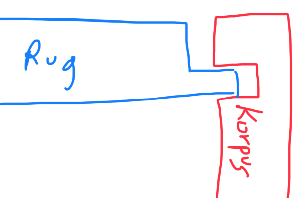

  • mij lijkt een vlakke rug in een groef niet zo mooi omdat die terugspringt. ik heb dit onlangs in een gelijkaardige situatie zo gedaan, helaas geen foto bij de hand
    vond ik er redelijk strak uitzien. rug kan (enkel) in het midden onder en bovenaan met een nageltje of pin op z’n plek gehouden worden

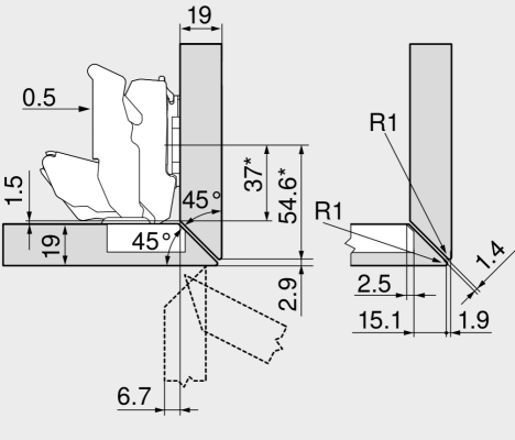

  • ik zou stijlen en regels in verstek verbinden. liefst links-boven-rechts(-onder) uit 1 samengesteld paneel zodat de nerf doorloopt.
  • Inliggende ipv opliggende fronten lijkt mij er wat excluciever uitzien.
    volgende stap is het korpus vooraan onder 45gr zagen en de fronten dieper laten komen.
  • nog een volgend niveau is ook de fronten onder 45gr zagen. Zoiets:
    (maar dan met lades iOS scharnieren zoals hier)
  • Zolang de lades niet breder dan 2x de diepte worden zou ik er in de breedte 1 lade van maken. Met 2 lades verlies je in het midden 6cm breedte voor ladezijdes, geleiders en middenstijl en het kost dubbel zoveel werk en dubbel zoveel geleiders
