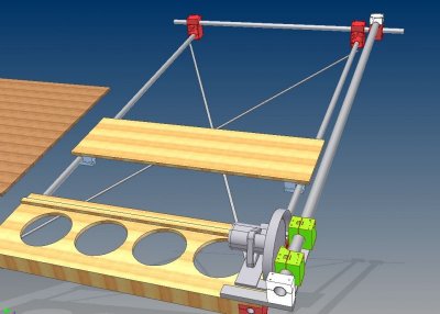

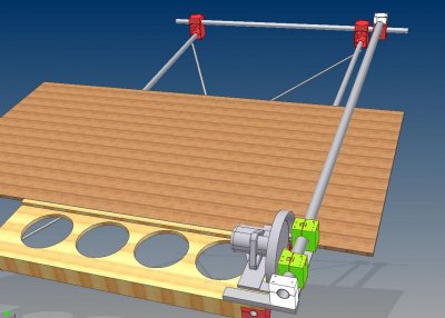

Zo gaat het er uitzien. Het donkere hout is het te zagen hout, is (op de tekening) een standaardplaat 1.22x2.44m

Nee hoor, ik kan dat paneel in twee richtingen draaien. Heb maar 1 beperking die ik mezelf moest opleggen. Max hoogte dat ik kan zagen is 2.1 meter.
Op de bovenste tekening zie je een smallere houten plaat(midden), die kan ik hoger of lager zetten en vastklemmen, afhankelijk van de grootte die ik wil gaan zagen. Die plaat loopt trouwens op kogellagers. De zaag zelf trouwens ook, in die groene blokken zitten 6 kogellagers.
