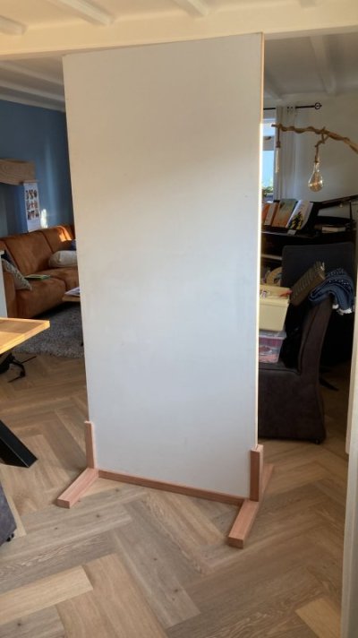

Ik heb eens een paneel moeten maken waar een bloemstuk op moest.
Moest lichtgewicht zijn, maar toch perfect rechtop kunnen staan.... Uiteindelijk uitgekomen bij een simpele binnendeur van een paar tientjes. Stijf, en lichtgewicht.
Paneel was in dit geval 90x200cm
Hardhouten frame aan de onderzijde gemaakt met sleuven waar het paneel zo inschuift.
Bekijk bijlage 122857
Ik denk eigenlijk dat een binnendeur zoals jij beschrijft ongeveer hetzelfde is omdat die ook hol is met verstevigingslatjes tussen de (in dat geval) 2 panelen waarvan ik er maar 1 nodig heb. Met 1 paneel zal hij toch lichter zijn dan met 2.
