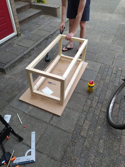

Was nog een gedoe om alles mooi haaks op elkaar te krijgen, maar met wat extra handen en wat lijmklemmen kom je een heel eind. De gaten voorgeboord en afgewerkt met wat houtvuller om alles mooi af te kunnen werken.

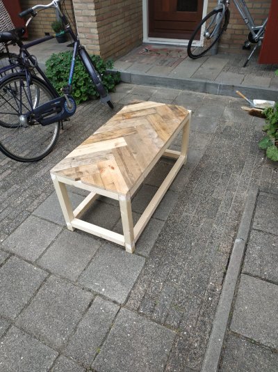

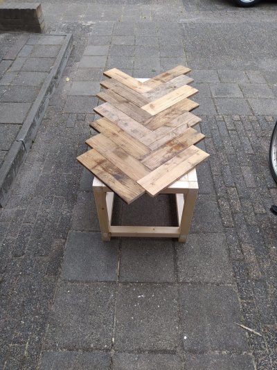

Hier de testfit met de afgezaagde palletplanken om de kleurverschillen tussen de planken mooi af te wisselen.

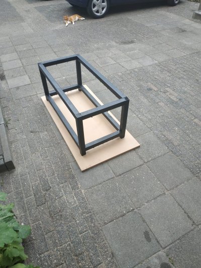

Het frame vervolgens zwart geverfd en aan de onderkant van alle balken alvast schroeven er ingedraaid.

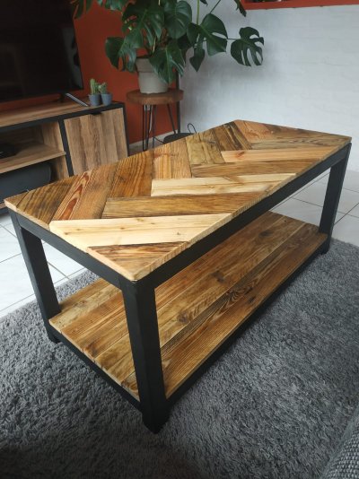

De palletplanken vervolgens vastgeschroefd aan het frame en afgewerkt met gekookte lijnzaadolie.
Eerste grotere meubelstuk voor in ons appartement!
