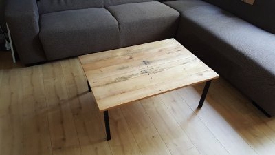

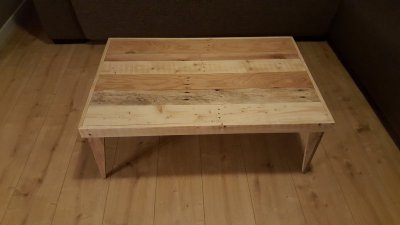

Bij mijn hobbymatig bezig zijn met hout gebruik ik vooral pallets waar ik wat moois van probeer te maken. Mijn huidige werkwijze is door eerst met een recipro alle latjes los te zagen van de balken, dan maak ik de randen recht mbv een cirkelzaag, dan lijmen/kregjig en daar is het blad. Hier maak ik vervolgens pootjes voor en een rand om het blad..
Nu vraag ik me af of iemand suggesties heeft voor een makkelijkere manier om de lengterichting van de planken recht te krijgen. Deze zijn bij pallet hout vaak beschadigd. Is dit makkelijk met een handschaaf of elektrische schaaf? Of misschien wel met een zaagtafel?
Ben benieuwd of iemand hier suggesties voor heeft!
