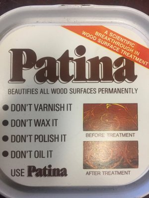

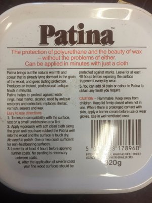

Je kan Patina TM overwegen is een polyurethane afwerking op gel basis (eiglans) heb er vroeger heel veel mee gewerkt. Heb volgens mij nog een vijftal blikjes staan.
Zal vanmiddag wel even een foto oploaden.
Word gemaakt door Langlow Products Ltd in Chesham England.
Voordeel aanbrengen als een was met de eigenscha[pen van een lak
groetnis, Roeland
