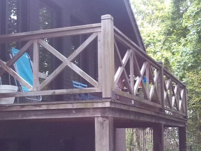

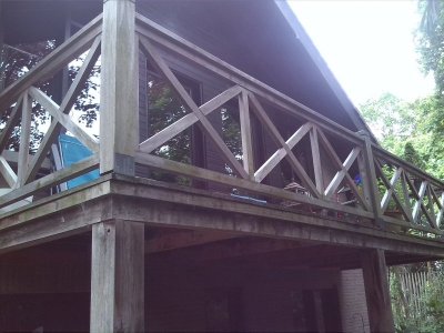

Ik heb ooit eens een afsluiting gemaakt in Padouk en bij het zagen en schuren zonder masker had ik
s ’avonds een bloedneus, dan maar een masker gebruikt en het was al veel beter.
Maar de geur tijdens het verwerken is ook niet aangenaam.
Zo ziet het er nu uit zonder behandeling.
