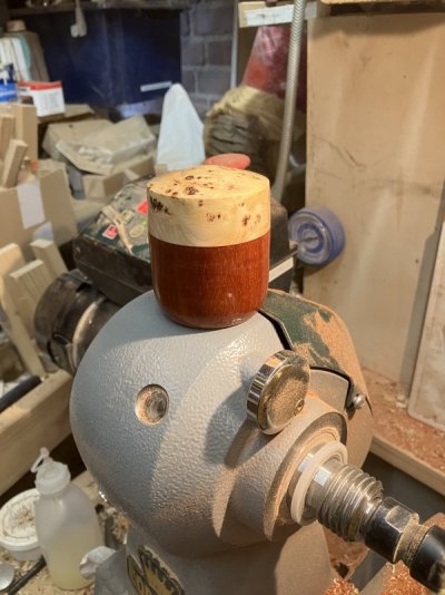

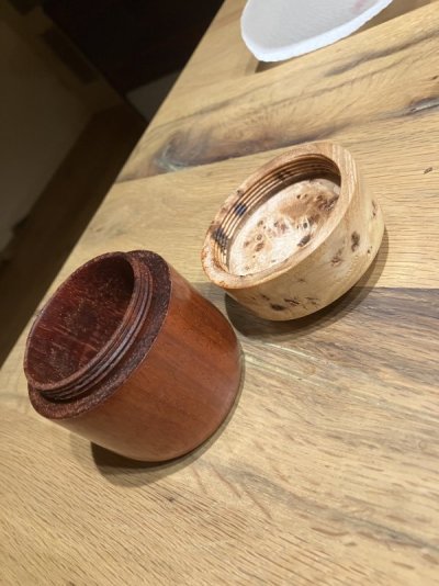

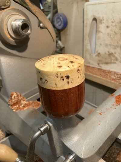

Geïnspireerd door @Wim Kluck z’n potje met deksel, en het bezoek aan nederlands bekendste draadstreler volgende week, zelf ook maar weer eens m’n strelers gepakt.
Inderdaad contrasterende kleuren maakt het wel interessant. Van een balkje Padoek de onderkant en een stuk Essen met van die wratten eraan de deksel.
Zo’n wrat was voor mij nieuwland.
Verder het lichte essen eerst met sanding sealer behandeld voordat het padouk geschuurd werd om kleuroverdracht te voorkomen. Waarna alles nogmaals geschuurd werd tot korrel 320 . Als allerlaatste de korrel 320 nog een keer op m’n eigen gemaakte schuurpadhouder.
Afwerking met shella-wax drie lagen.
Heb je een redelijke hoogglans is het tijd om af te steken en de bodem te schuren. Zogezegd zo gedaan…. Mooi alles geschuurd tot korrel 320, een laatste schuurbeweging en….. hap. Hoogglans naar de ***** .
Buffing wiel erin, het onbehandeld gedeelte in gesmeerd met shella-wax en gebuft.
Uiteindelijk toch nog alles goed gekomen.😮‍💨
Dit is het geworden…

Dat het op het laatste moment mis kan gaan is mij ook wel eens overkomen. Ik neem aan dat je bij Jan Hovens op bezoek gaat. Geen uitbreeksels in de schroefdraad?
Leuke combi die twee houtsoorten.
