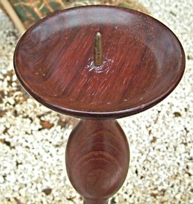

Gui Ik heb bijen was gebruikt, dat is wel al jaren geleden, Ik hield bijen was tegen het vlug draaiend hout en dan een poetsdoek, de warmte smolt de was en gaat in het hout, het hout zag er mooi uit, hier is een foto van een kandelaar die minstens 45 jaar geleden gedraaid is, de schotel is padoek en de kolom is Teak, de kleur van de padoek is nu veel donkerder, maar ook het teak hout waar de kolom van gedraaid is, Ik kan me niet herinneren hoe fijn het geschuurd is, 320 ?? of zo.
