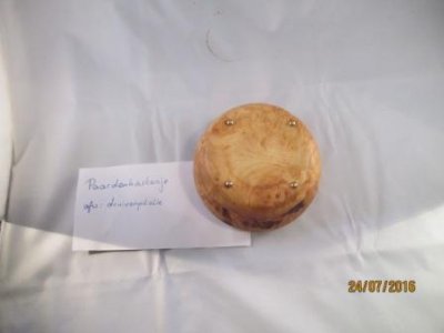

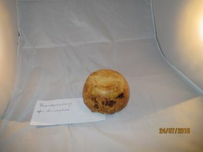

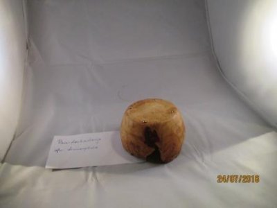

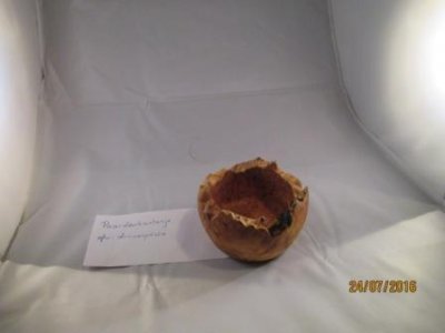

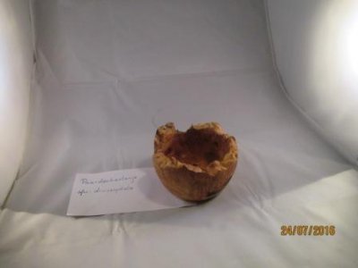

In de laatste AR staat een werkbeschrijving van een schaaltje met natuurlijke rand van paardenkastanje door Albert Dubben, nu had ik toevallig ook nog een stukje paardenkastanje liggen (ook van Johan Seselle) waar ik nog steeds niet goed raad mee wist.
Omdat het er toch wel mooi uitziet heb ik de uitdaging aangenomen en heb ook een schaaltje gemaakt.
Zelf ben ik er best tevreden over.
hoogte : 70
diameter :110
wanddikte 10
afwerking : druivepitolie
Enig minpuntje en tevens leermoment : geen rekening gehouden met de schroefdiepte toen ik het hout op de faceplate schroefde, maar dit heb ik opgelost door koperen spijkertjes in de schroefgaten te lijmen.
CC welkom.
Gr Leendert

Mooi
ik vind die schaaltjes met natuurrand zo spannend om te maken :)
natuurand vind ik zelf erg mooi bij een schaal
alleen zijn de foto's wat donker
dat doet je schaaltje minder recht aan
de oplossing voor de schroefgaten vind ik leuk gevonden
mvg tom
Als je de faceplate nu aan de andere kant had geschroefd, vervolgens aan de onderkant een tennon had gedraaid en dan de schaal van binnen had gedraaid met een chuck had je geen gaatjes aan die kant gehad:)
Op die manier vallen de gaten precies in het stuk hout dat je toch wegdraait aan de binnenkant.
de tennon kan je vervolgens wegdraaien(of netjes afwerken) door een stuk resthout bol te draaien dat precies in de binnenkant past waardoor je de schaal vastklemt en aan de onderkant kunt werken.
