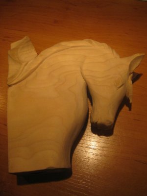

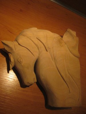

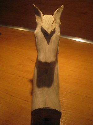

Even voorstellen één van mijn huidige werkstukken.
Het gaat om een stuk Tulp wat ik ooit bij AF in Arnhem heb gekocht.
20 x20 x5 cm
Ik heb het al meerdere keren in de hand gehad maar nooit iets "uit"gekregen.
Het blok gaf me geen inspiratie, hoewel ik er al eens aan begonnen was te snijden.
Dit was verkeerd op de draad zodat er direct een stuk af brak. Hierna verdween het blok onder de werkbank.
Vorige week bij het opruimen kwam ik het weer tegen. Ik heb er die avond globaal een paardenhoofd op getekend en er grof het silhouette in gebeiteld.
Na verder te hebben gesneden en al wat geschuurd is dit het resultaat tot nu. Hierbij heb ik gebruik gemaakt van een vlakke beitel en een guts. De manen partij heb ik met mijn mes gesneden uit de hand. Het gat tussen keel en borst was het meest lastige omdat ik bang was dat het zou breken. De lok op het voorhoofd heb ik bewust zo dik mogelijk gehouden en zal straks als laatste worden gemodelleerd. Deze is erg kwetsbaar.
Nu pas zie ik hoe mooi de tekening van het hout uitkomt tegen het model. Op de foto nog niet duidelijk maar ik hoop als hij gladder is afgewerkt straks en behandeld je de nerven nog beter gaat zien.
Zodra hij afgewerkt is en nog voor het behandelen zal ik weer een foto bijvoegen

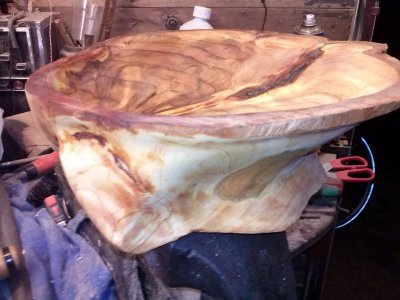

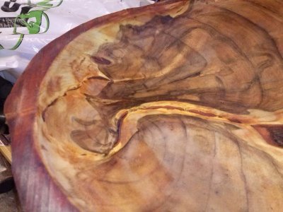

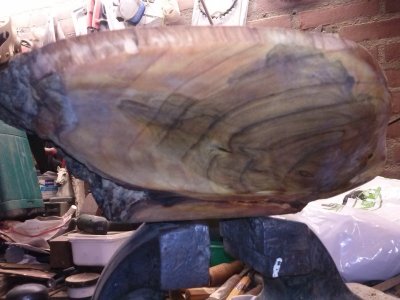

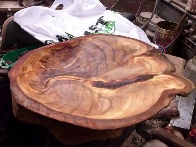

Het andere project-je waar ik mee bezig ben.
Schaal uit wortelstuk van kersenboom die ik bij een vriend heb gerooid.
Deze schaal maak ik voor hem, door hem steeds nat te houden hoop ik dat ik heb zo dun mogelijk kan maken zonder dat hij barst.
Het is inderdaad een opoffering voor je gereedschap. Het kost je nogal wat slijp uurtjes omdat je van alles en vooral steentjes tegenkomt in het hout. De midden vergroeiing zit vol met steentjes. deze wil ik eigenlijk niet allemaal verwijderen omdat het straks altijd de herkomst mooi duidelijk maakt....... uut de klei !!.:D

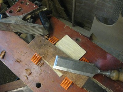

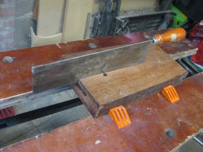

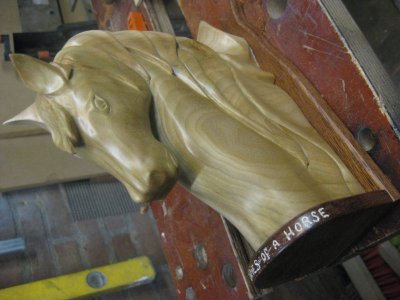

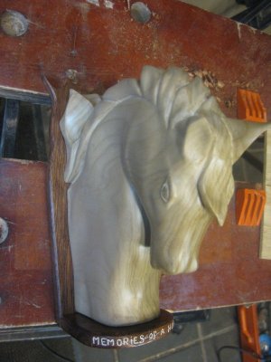

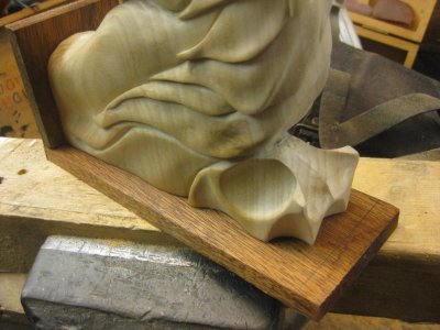

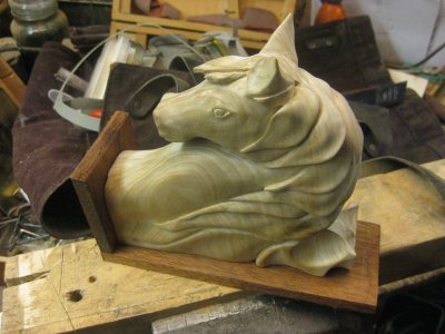

Vandaag het paarden hoofd af gemaakt. Ik heb een achterkant gemaakt waar op ik het geheel heb kunnen vast lijmen.
Nu kunnen we hem makkelijker ophangen en/of neer zetten. Zonder viel hij voor over.
Ik weet nog niet of ik hem met Danish Öil ga behandelen.
Hij is 20x18x7 cm .
Groet Edwin
vind dat paardenhoofd zeer mooi. Maar zijn die stenen (stukken klei) dan gewoon vergroeid in eht hout?
Hoi Geneyn,
Stenen zijn inderdaad vergroeid in het hout. Mijn Kennis had deze kers 30 jaar geleden in zijn tuin geplant. In die tijd is hij dus overal om en door heen gegroeid met zijn wortels. Bij de houtzagerij zijn ze dus nooit erg enthousiast on een wortelstuk te moeten zagen.

Heel mooi gesneden en fijn afgewerkt (oordeel van een beginnend houtsnijder, die al weet hoe moeilijk het is om vorm te geven en af te werken).
