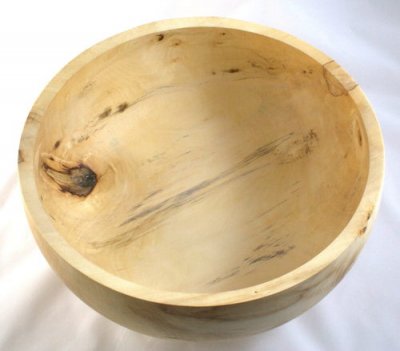

Het probleem is dat je dat hout, als je het als planken wil gebruiken, waarschijnlijk in een oven moet drogen, want het schimmelt ontzettend snel.
Als je geluk hebt, kan het wel prachtig hout zijn:

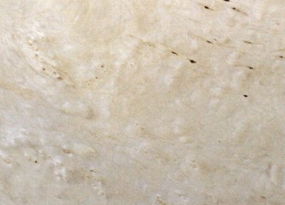

Dit was een paardekastanje met een soort zigzagnerf.
Als het hout een rechte nerf heeft, is het wat normaler, gelig hout zonder al te duidelijke jaarringen.
Het is niet sterk en ook niet hard, je kunt er met je nagel gemakkelijk sporen in nalaten.
Het enige hout dat ik ooit van de draaibank afgemikt heb, was trouwens een stam paardekastanje die een jaartje op de bodem van een bos had gelegen, en dat hout was zo zacht dat ik schroeven er ongeveer met de hand in kon duwen.
