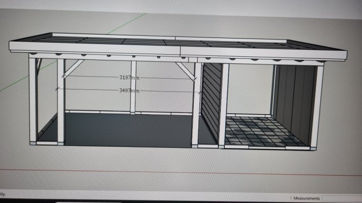

Zie tekening
Links en rechts komen van die louvre schutters.
Rechts word een schuurtje.
Had orgineel de inloop 3m maar ben bang dat het dan best donker word.
Ik wil vanwege de kosten niet naar een 20cm balk.
Maar zou graag de openining iets groter willen iets meer licht en vind ik wel mooier.
Mag ik met behulp van die schoren de overspanning naar 3.5m brengen.
Thx

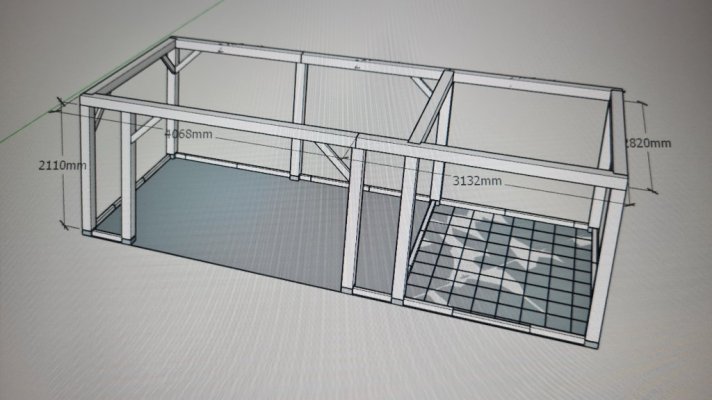

Zie onderstaand de palen en ringbalken.
Ringbalken 15x15 omdat ik dit mooier vind

boertje125
17 okt 2013
2.497
581
Bij een licht dak (dakhout/dakbedekking/simpel plafond ca. 50kg/m2) voldoet 150*150
op een overspanning van 3500mm
