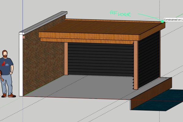

Na het slopen van het tuinhuisje wil ik er graag een overkapping (4x4) voor terug.
Nu wil ik relatief eenvoudig beginnen maar het idee is om er op termijn wel een glazen pui in te zetten.
Breedte is ongeveer 4,5 meter (daarna begint het water), nu dacht ik dat om ongeveer 50cm ruimte van de damwand te houden en het dak iets te laten oversteken zodat daar een afvoer geplaatst kan worden.
Voor de glazenpui dacht ik om een hoogte van ~215 aan te houden zodat er ruimte genoeg is voor pui.
Waar ik alleen een beetje aan twijfel is het mogelijke zakken van de overkapping en de gevolgen voor deze glazenpui.
Mijn eerste idee was om de linkerkant te bevestigen aan de muur maar ik ben bang wat wanneer de rechterkant zakt (i.p.v. het geheel) dit problematisch kan worden voor de pui.
Ik las ergens dat het verstandiger is om een glazenpui een jaar laten te plaatsen i.v.m. werking het eerste jaar.
  • Dakafschot tussen 4 & 8 cm afschot over de 4m.
  • Dak laten uitsteken voorzijde en rechterzijde
  • Dakbekleding: dakleer
  • 15cm palen met poeren
  • 15cm horizontale balken
Alle feedback is welkom!

Eens met jelmer, maar ik zou dat extra beton achterwege laten. Minder gewicht = minder zetting. Op klei grond is het handig om een groot oppervlakte te creëren en het gewicht zo laag mogelijk houden. Zit je op zand dan komt het allemaal niet zo kritisch voor een lichte constructie als dit.
Hoe ziet je dak constructie er verder uit? Als die horizontale 15 x 15 aan de voorzijde een ondersteuning is voor balken die er onder 90 graden op liggen gaat het denk ik niet goed met een overspanning van 4.5m. 150 mm hoogte is denk ik hoe dan ook te klein voor 4.5 m overspanning. Ga eens spelen met de balkenschuif om een gevoel te krijgen voor de balk maat voor een dergelijke situatie: Balkenschuif | Houtinfo
En misschien is het gewoon een kwestie van smaak, maar ik zou een paal langs die muur zetten waar het dak op steunt. Technisch gezien kun je het prima doen zoals je voorstelt, reken er wel op dat er behoorlijke krachten van het dak op de muur afgezet gaan worden. Deze oplegging moet echt goed en stevig uitgevoerd worden, vooral voor je eigen veiligheid.

Dank voor jullie gedetailleerde reacties! Huis is van 1975 en de walbeschoeiing is zeker al 20 jaar al niet vernieuwd. Een degelijke grote tegel onder de poeren zou dus eigenlijk wel voldoende moeten zijn.
Het gedeelte om deze te bevestigen aan de muur ga ik achterwege laten, mooi laten rusten op poten.
Gezien ik toch 4 palen wil behouden (i.p.v. 6 vanwege de toekomstige glazen pui) zou het dus beter zijn om 150x200 horizontaal op die 150x150 palen te gebruiken gezien de overspanning en uiteraard met schoren en vervolgens daarachter de pui te plaatsen.

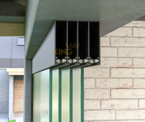

Die glazen schuifwand systemen die voor dit doel worden verkocht houden al rekening met doorbuiging van de dak constructie. Een plaatje geleend van Glazen Schuifwanden voor Terras of Overkapping | KingGlass.nl:
Bekijk bijlage 156345
Maak je dak volgens de richtlijnen en volg de instructies van de pui leverancier en je hoeft je geen zorgen te maken over een beetje doorbuiging van je dak constructie.
Dat is wel erg fijn gezien de lengte die het moet overbruggen.

Ik heb de zelfde glazen wand als je met het maken rekening houd met de hoogte van de wand zit er genoeg veiligheid in. Wanden gaan per 5 cm hoogte houd rekening met de hoogste maat dan kan je dak dus in theorie 5 cm door zakken. Wand rijdt op de onderrail deze moet wel goed stevig en vlak zijn wand is namelijk
behoorlijk zwaar rond de 90kg per ruit als ze allemaal aan 1kant staan dus 450kg op een stukje van 15 cm en 1meter beed.

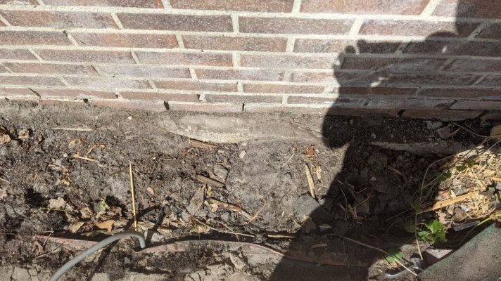

De garage aan ze zijkant is volgens mij wel goed gefundeerd, fundering steekt een 7 cm uit.
Overkapping verkoper zegt dat de 15x15 met schorren genoeg moet zijn (al vind ik toch dat 4m best lang is). Wat die partij vaak gebruikt en een paal van 7,5cm tegen de wand aan schroeven. Zou het eventueel een optie zijn om die te laten rusten op de fundering die uitsteekt?
