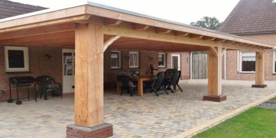

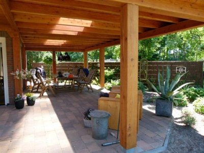

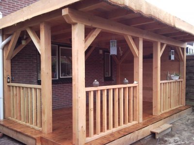

Hartelijk dank allemaal voor het meedenken. Er zijn idd uiteenlopende ideeen hieromtrent.
Persoonlijk vond ik 70x300 en HoH 0.48cm als balklaag wat aan de "bombastische" kant.
Ja, het moet veilig zijn, ja, het moet sterk zijn , ja het moet tegen een stoot kunnen,... Maar het moet ook niet als een beunker eruit gaan zien. Het moet ook estethisch ok zijn.
Ik ga mij blijven bevragen tot ik een gangbare oplossing heb gevonden. Tips en info blijven uiteraard welkom!
Die 7m blijft, de overspanning kan korter. bvb 5m
Bedankt allemaal!
