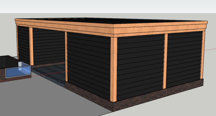

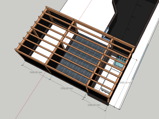

Hallo Allemaal,
Hierbij mijn vragenlijst over mijn te bouwen overkapping.
Ik wil graag met een borstwering werken van 50cm hoog en 2 metselstenen dik.
Kan iemand mij vertellen hoe ik daar het makkelijkst de palen op kan zetten?
Ik wil palen van 15x15 of 20x20 voor gaan gebruiken en ook de ringbalken worden dezelfde dikte. Nu heb ik een overspanning van 4.64cm daarom heb ik nu eerst op tekening zo in getekend dat ik een overspanning heb van 3.90. maar het liefst heb ik ze over anders zodat ik ook een overstek kan maken aan de voorkant. Iemand tips?

Ik heb mijn best gedaan om je vraag goed te begrijpen, dat lukt me nog niet echt…. Misschien dat je het nogmaals formuleert en een paar doorsneden toevoegt van wat je nu bedacht hebt en wat je wilt bereiken? Mogelijk helpt dat je aan wat reacties met adviezen.

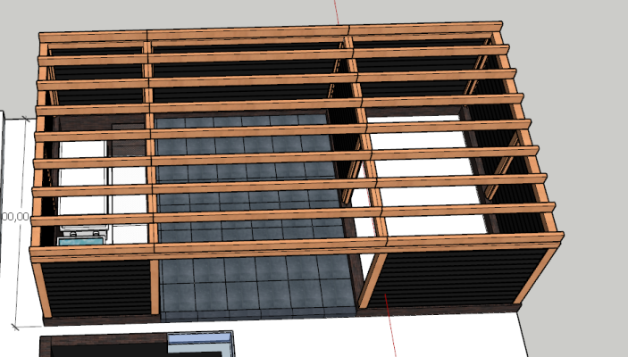

Welke balken zou ik nodig hebben als ik de gordingen een slag zou verdraaien en over de korte zeide zou leggen? De overspanning zou dan 464cm zijn. Heb ze nu op tekening zo getekend dat ik een kortere overspanning heb. Maar het liefst had ik ze een slag gedraaid.
@superkee Welke constructie zou je adviseren? Ik wou een balk plat over de borstwering vast maken en dan de balken daarop plaatsen. Maar weet niet goed hoe ik ze dan moet vast zetten.

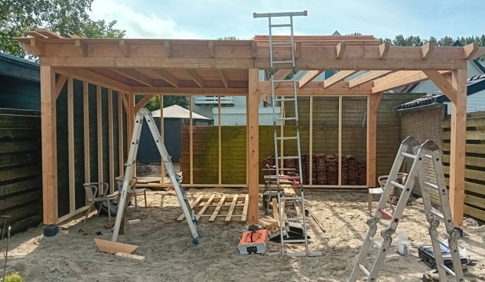

Normaal maak je een regelwerk van 70x45 of 38x89 sls, waar je de planken aan vastschroeft. Dit regelwerk zet je vast aan de fundering met slagpluggen oid. Aan dit regelwerk zet je de palen dan weer vast.
Ik ben toevallig met een soortgelijk project bezig in een tuin. Hierbij een foto om een indruk van mijn idee van het regelwerk te krijgen.

Aah top! Ik snap hem. je schroeft de regelwerk gewoon vast aan de palen en dan zitten de palen ook gewoon vast natuurlijk. die staan los op de houten plank wat vast zit met draadeindes. even paar chemische ankers in de muur maken. Heb jij nog tip over de Gordingen kwa dikte? zoals jij ze hebt liggen heb ik het ook liever, lijkt mooier. maar dan heb ik een overspanning van 464cm. iemand hier nog tips over? Heb je de schoren trouwens ingekeept of?
Hou zelf altijd 1 op 20 aan, dus 24 cm hoogte.
Maar zou zeggen; gebruik de balkenschuif van Houtinfo.
