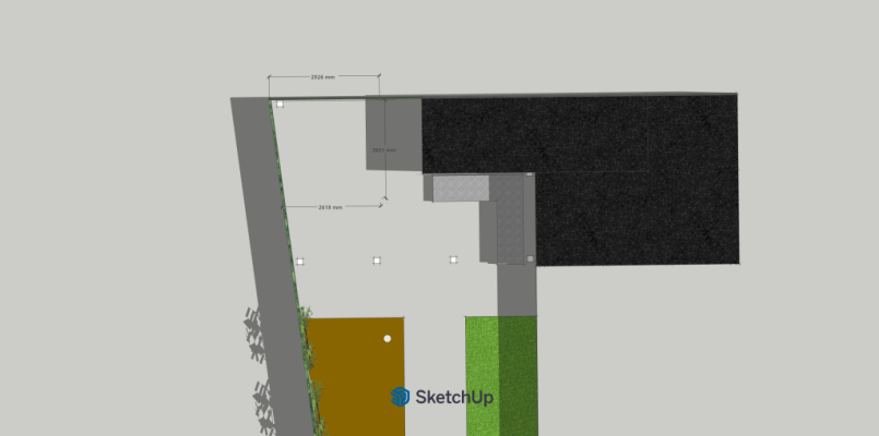

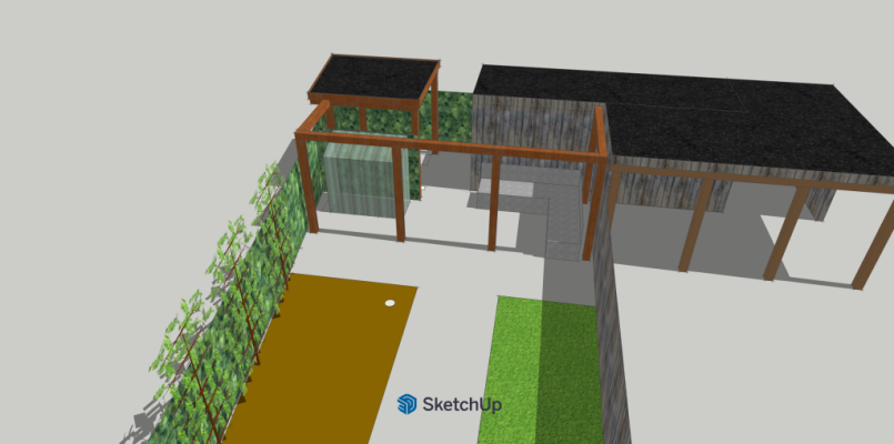

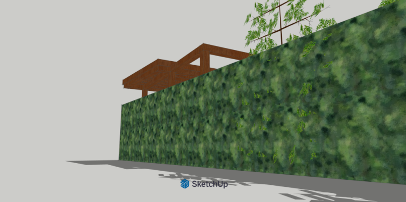

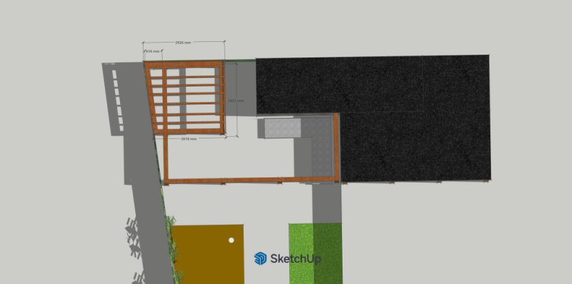

Beste leden,
Ik ben van plan een ~3x2 m douglas overkapping in de tuin te gaan bouwen en loop tegen veel vragen aan.
De overkapping komt in een hoek van de tuin waar 1 zijkant schuin uitloopt.
Online adviseert iedereen om je constructie altijd haaks te houden. Het probleem is dat ik dan een onbenutte taartpunt overhoud. Esthetisch niet fraai, maar ook zonde van de ruimte.
Hoe zouden jullie dit aanpakken? 1 Mogelijke optie heb ik al uitgetekend, maar vindt het (zonder wanden) vrij onrustig ogen.
Dan moeten er wel een wanden in geplaatst worden om het geheel mooi weg te werken. Maar hoe krijg ik dat dan weer voor elkaar bij de schuine zijde?
Op deze manier kan ik niet simpel even een regelwerk tussen de staanders zetten.
Eventuele tips worden erg gewaardeerd.
    130,9 KB · Weergaven: 61
    466,1 KB · Weergaven: 56
    314,3 KB · Weergaven: 50
    176,1 KB · Weergaven: 67
10.444
3.045
je wil én een pergola én een afdak
beiden hebben een taartpunt
wil je die telkens wegwerken, dan kan je je haag breder laten uitgroeien
is je ruimte beperkt, aanvaardt dan dat jouw terrein in een scherpe hoek eindigt
technisch zie ik geen reden om geen constructie met een scherpe hoek te plaatsen
AvdLinden
30 apr 2014
754
194
Inderdaad gewoon met de heg/schutting meebouwen. Al het andere geeft een onrustig beeld doordat het dan allemaal verschillende onderdelen lijken.

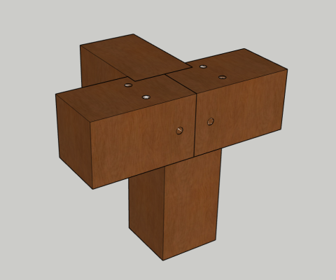

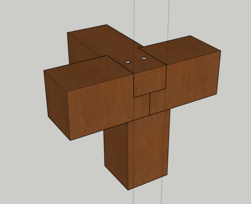

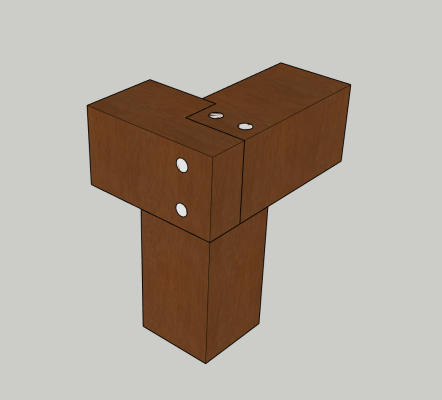

Thanks voor de bevestiging. Ik ga hem gewoon met de heg mee bouwen.Ik twijfel alleen over de verbindingen op de staanders. Je ziet op de hoeken vaak halfhoutverbindingen, maar ik snap niet zo goed waarom aangezien je de helft van je dikte weghaalt -> zwak punt.
Ik heb volgende ideeën even uitgetekend. Wat is jullie advies hier in ?
    214,4 KB · Weergaven: 23
    302,4 KB · Weergaven: 20
    279,9 KB · Weergaven: 18
AvdLinden
30 apr 2014
754
194
Je wilt er eigenlijk altijd voor zorgen dat er min 2 cm van de volledige balk draagt op de staander, heb ik hier geleerd. haha
